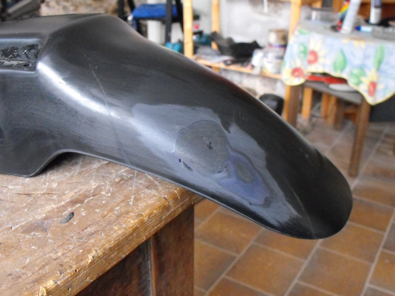

Ich verwende von dem SM-Fender nur das Vorderteil:
http://www.abload.de/image.php?img=p1080472s9usz.jpg][ img ]
Das hat mehere Gründe:
-bei der TDM ist wenig Platz zwischen Gabel und Kühler
-der Kühler könnte evtl. thermische Probleme bekommen, wenn zu viel verdeckt ist
-schaut optisch einfach besser/"sportlicher" aus
-siehe später Teil 2
Den Grundträger hab ich hier mal probeweise montiert. Um die Montagehöhe des Fenders zu ermitteln, mußte ich die Verkleidung provisorisch anbauen, um später keine bösen Überraschungen erleben zu müssen:
http://www.abload.de/image.php?img=p1080473w7uiv.jpg][ img ] http://www.abload.de/image.php?img=p1080474fau8e.jpg][ img ]
Die Höhe passt genau. Jetzt machte ich die Bohrungen in Kotflügel und Halter, um diese zu verschrauben. Nach einer weiteren Anprobe konnte ich dem Fender noch den letzten Feinschliff geben............
http://www.abload.de/image.php?img=p1080475gau9f.jpg][ img ] http://www.abload.de/image.php?img=p1080479ucu21.jpg][ img ]

So schaut die erste Anprobe des SM-Fenders an der TDM aus:
http://www.abload.de/image.php?img=p10804767wl7i.jpg][ img ] http://www.abload.de/image.php?img=p10804773rbqs.jpg][ img ]
Später mehr...............

Der Frontfender
Teil 2
Nun zum zweiten Teil meines Fenderumbaus.
Das fehlende "Hinterteil" wird ersetzt durch einen originalen 3VD-Kotflügel.
An dieser Stelle, vielen Dank an Erich! :guru:
http://www.abload.de/image.php?img=p1080480ogcnb.jpg][ img ]
Diesen habe ich so beschnitten, daß nur noch das Teil von der "Gabel nach hinten" übrig ist......
http://www.abload.de/image.php?img=p10804813re9u.jpg][ img ] http://www.abload.de/image.php?img=p1080482zdfis.jpg][ img ]
....dann geschliffen und schwarz matt lackiert:
http://www.abload.de/image.php?img=p1080483gwi7e.jpg][ img ]
Warum ich das kleine Teil noch anbaue, hat folgende Gründe:
-der gröbste Dreck wird vom kühler und Krümmer abgehalten
-die Kotflügelverschraubung an der Gabel wirkt auch als Gabelstabi, auf den ich nicht verzichten will
...a echter Bayer hoid....
yamahawulf
Registriert: 01.11.2008 00:18
Kleine Basteleien und Verschlimmbesserungen meiner 4TX
Beitragvon yamahawulf » 16.11.2012 18:25
....den Fenderhalter wieder komplettiert und mit VA-Schrauben den SM-Fender befestigt:
http://www.abload.de/image.php?img=p10804918vu66.jpg][ img ] http://www.abload.de/image.php?img=p1080492c5uy5.jpg][ img ]
Nun das fertige Gebilde an die TDM geschraubt. Auch die Hupe fand ihren Platz an dem Grundhalter:
http://www.abload.de/image.php?img=p1080494h7u6y.jpg][ img ] http://www.abload.de/image.php?img=p1080493ifui2.jpg][ img ]
Leider war es schon dunkel und ich mußte mit Blitz fotografieren. Das schaut auf den Bildern nicht sooo toll aus. Morgen reiche ich ein paar Tageslichtfotos nach.
Ich bin mit dem Ergebnis recht zufrieden. Mir gefällts!
Wulf
