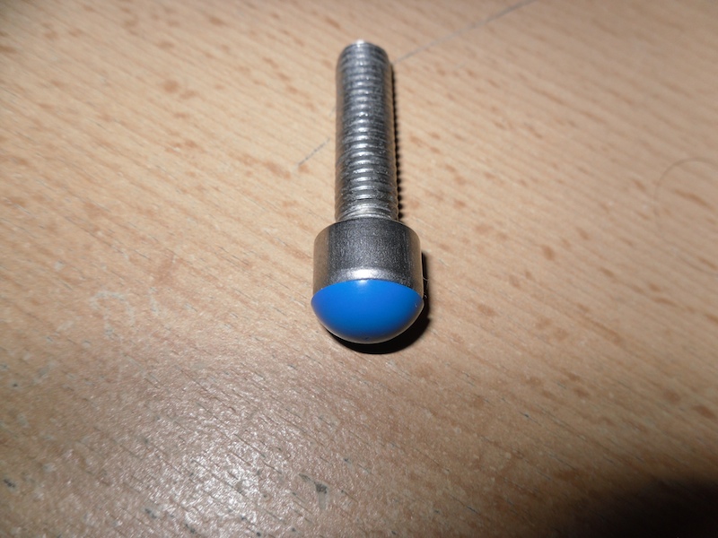

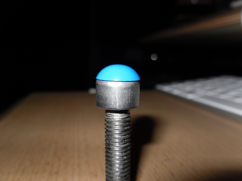

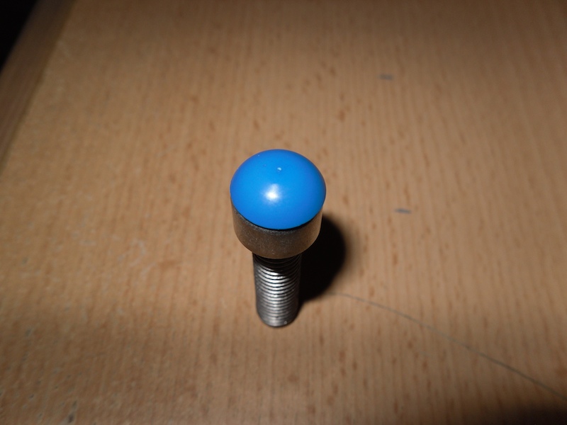

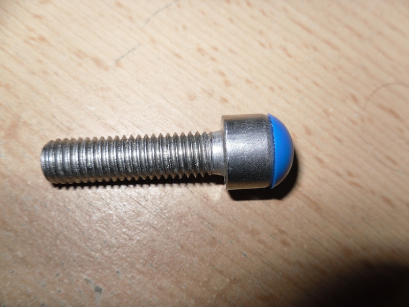

Aaaber, ich hab da was. Es ist zwar nur was ganz Kleines aber es wird dich schon wieder aufbauen........:x
Blaue Abdeckkappen für die Lenkerschrauben hat keiner, außer, bald du!
Das baut doch auf ,oder? Es sind halt immer die kleinen Dinge im Leben die die meiste Freude machen.....:smokin:
Ist noch der Prototyp, aber es wird.

Beitragvon Road_Runner » 07.10.2011 17:20
uhiiiiiiii, die sind awer puzig :heart:
bist halt ein feiner Saarländer :x ;)
meep-meep [ img ]

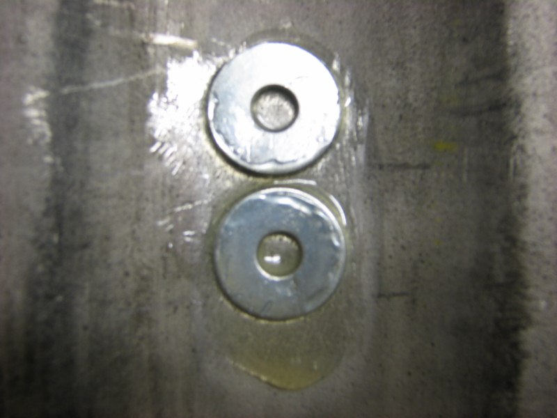

Anbei ein Bild der eingeklebten Scheiben,
die schwimmen voll im Kleber
da löst sich nix!!!
mußt nur 100% fettfrei arbeiten ( Aceton o.ä.), Felge habe ich leicht angeraut
bei der TDM, schlag mich tot, vielleicht 15000km im Betrieb,
bei der Fazer eher mehr
Bleigewichte bauen zu hoch wegen Reifenmontage
Wichtig: Nicht auf eventuell vorhandene Farbe kleben !!!!!!

Beitragvon Road_Runner » 12.10.2011 17:39
Danke Klaus für Info und Bild :smokin:
ja Leute, ganz wohl ist mir bei dieser Sache auch nicht ?(
werde auf jeden Fall ein Versuch mit den Scheibe und Kleber an einem Metallstück durchführen und anschließend mit einem Schraubendreher dran rumwerkeln 8o
die Idee von Axel ist nicht schlecht, awer nur bei der 3VD Felge durchführbar ;)

Beitragvon Yamaha-Men » 12.10.2011 18:08
irgendwie scheint mir jetzt der Sinn des ganzen mit den Gewichten entgangen zu sein oder hab ichs überlesen :gaga:
Wäre nett wenn mich da mal jemand aufklären könnte, vielleicht denk ich ja falsch und kann was dazu lernen :rolleyes:

Beitragvon RucksackEifelYeti » 12.10.2011 18:39

meine haben seitlich eine Bohrung, mit etwas mehr arbeitstechnischen Aufwand liese sich auch da was machen :dance2:
Axel

wenn Du eine Felge hast, die ohne Gummi eine größere Unwucht hat, musst Du das mit zusätzlichen Gewichte ausgleichen, und die sind dann als Gewichtspolonaise auf der Felge zu erkennen. Ist optisch nicht der Bringer und werden bei jedem Reifenwechsel entfernt, was den Lack auf die Dauer auch nicht besser macht.
Axel

Gerade die FZR Felge glänzt mit Unwucht ab Werk.
Meine bringt 75g auf die Wuchtmaschine.
