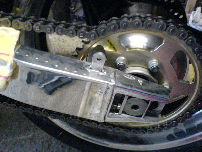

Beitragvon Helge » 09.03.2007 09:07
Die Radlager für die GSXR Felge hinten sind bestellt, ebenso die dazugehörigen Simmeringe.
Den gefrästen Bremsanker habe ich heute morgen auch schon geholt und das Ergebnis sieht vielversprechend aus.
Heute Nachmittag werde ich das Rad wieder einbauen, dann kann ich das Maß der noch fehlenden Distanzbuchse ermitteln.
Wenn die Buchse dann fertig ist, kann ich anfangen die Kiste wieder zusammenzubauen.
Fortsetzung folgt.......

Beitragvon Helge » 09.03.2007 19:02
Heute gings dann mal weiter. Diesmal wieder alleine ohne Verstärkung.
Zuerst die Schwinge nochmal raus, den Kettenschleifer an die Schwinge montiert, Schwingenachse schön eingefettet und dann das ganze wieder zusammengebaut. Passt super, ich mußte noch nicht mal den Kettenschleifer zuschneiden. Passt auch so wunderbar.
Dann das Hinterrad wieder eingebaut. Das ist im Vergleich zum original schon ein wahnsinns Fummelei bis das Rad hinten drinn ist und das jetzt schon, ohne das alle Distanzen verbaut sind.
Erste positive Nachricht, der Bremssattel passt jetzt auf den Bremsanker und der Sattel sitzt genau mittig über der Bremsscheibe. Das sieht gut aus. Dann habe ich die fehlende Distanz ausgemessen und bin auf 12mm gekommen.
Also irgendwie muß meine Felge schon deutlich breiter sein als die von Hansi.
Bremssattelanker mußte um 6mm abgefräst werden und die Distanzbuchse die ich jetzt benötige muß nur 12mm stark sein statt 22 wie bei Hansi.
In der Summe würde das bedeuten das ich bei gleichem Schwingenmaß 16mm weniger Platz zur Verfügung habe. Seltsam!
Aber egal, hauptsache es passt am Ende. Die Kettenflucht sieht nach wie vor sehr gut aus.
Aber, natürlich kommt jetzt noch das aber!
Das Alukettenrad von Wires das ich gekauft habe für die original Kette mit 525 Teilung ist zumindest an ein paar Stelleln zu dick. Die Kette hackt und bleibt zum Teil oben beim Abrollen hängen bzw. unten beim Aufrollen steht sie auf. Ich habe mal ein Bild gemacht wie sie oben hängen bleibt.
Das ist wohl eher nicht so gut.
Schleift sich das ein oder sollte ich das Kettenrad gleich noch nachbehandeln lassen.

Beitragvon kawaede » 09.03.2007 19:57
> von Hansi.
> Hansi.
> oben hängen bleibt.
> Ich hätte in dem Zustand Sorge, das die Kette gewaltig springt oder
> im Extremfall sogar reissen könnte.
> Ich habe dann kurz mit Paul telefoniert, der sich schon letztes Jahr
> ein Alu Kettenrad gekauft hatte. Als ich ihm das mit dem Kettenrad
> schilderte meinte er ganz spontan das er jetzt wüßte warum seine
> Kette oftmal solche Geräusche macht.
> Hat schon jemand ähnliche Erfahrungen mit gefräßten Alukettenrädern
> gemacht?
nö,
ich würde gleich was machen lassen,
ist aber schon komisch, was sagt der Verkäufer??
Helge wisch doch mal die Finger von der Felge :D
Ansonsten super
Beitragvon Überholi » 09.03.2007 20:02
nein keine erfahrungen damit.
aber miss doch mal die breite an den stellen an denen die kette hakt.
525er kette maß = 7,94mm
also sollte die kettenblattbreite etwas weniger sein.
ich denke dass dein kettenblatt an ein paar stellen etwas zu breit ist.
Zuletzt geändert von Überholi am 09.03.2007 20:04, insgesamt 2-mal geändert.

Beitragvon Helge » 10.03.2007 10:18
Ich habe jetzt mal das Bild vom Kettenrad an die Fa. Wires geschickt und nach deren Einschätzung gefragt.
Jetzt bin ich mal gespannt ob sich da überhaupt jemand meldet.
Ich werde heute mal das Kettenrad durchmessen, vielleicht kann ich dann schon etwas mehr dazu sagen.
Beitragvon Red » 10.03.2007 10:29
vermutlich werden sie etwas von einer 10 k km alten kette schreiben, welche schon im kleinen bereichen (ungleich) gelängt ist, u es deshalb zu diesem effekt kommt.
ubrigens kann ich mir das auch eher plausibel machen, als die theorie der ungleichen stärke.
aber wie auch immer, lass die kette ein paar runden drehen, u. das ganze wird sich zuschleifen......das alublatt hinten wird eh nicht lange halten.
robert aka red
Zuletzt geändert von Red am 10.03.2007 10:30, insgesamt 1-mal geändert.
