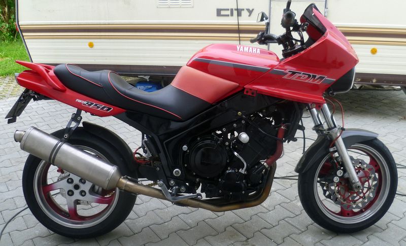

Beitragvon Red » 27.05.2013 19:56
so
fertig für die nächste zeit.
alle kleinigkeiten beseitigt, die neuen alten felgen aufgesteckt, die reifen u. bremsen angefangen einzufahren.
passt soweit.
konfig
900ccm auf 3vd kurbeltrieb, gleichläufer, kopf gemacht, alles vom erich
39er keihins mit klaus seine splitter in den trichtern, u. hans seine adapter.
akra komplett
ein anderer lenker u. riser
u. ein paar anderen dingen die ich jetzt nicht alle weiss....

Beitragvon S.F.M » 27.05.2013 20:04
Schick, schick! :) :)
Beitragvon DerReisende » 27.05.2013 20:45
mensch Robert,
du kannst uns doch nicht so heftig schocken und ohne Vorwarnung deinen geliebten Holzklotz gegen einen ordinären Stein austauschen........ :p
TDM sieht super aus! Freu mich schon euch beide live zu sehen :rotate:

Beitragvon Yamaha-Men » 27.05.2013 22:32
:ok: schaut richtig gut aus :ok:
rasjor
Registriert: 23.08.2012 19:51
Beitragvon rasjor » 27.05.2013 22:37
Schaut gut aus, neuer tankverschluss?
Ansicht eines Motorradfahrers: eine Gerade ist nur eine Kurve mit endlos großem Radius !
Beitragvon Red » 27.05.2013 22:44
nein, der ist schon lange drauf.
Beitragvon Steindesigner » 27.05.2013 22:48
Nee, ich weiß net. :teufel:
.....wie fährt sie denn?
