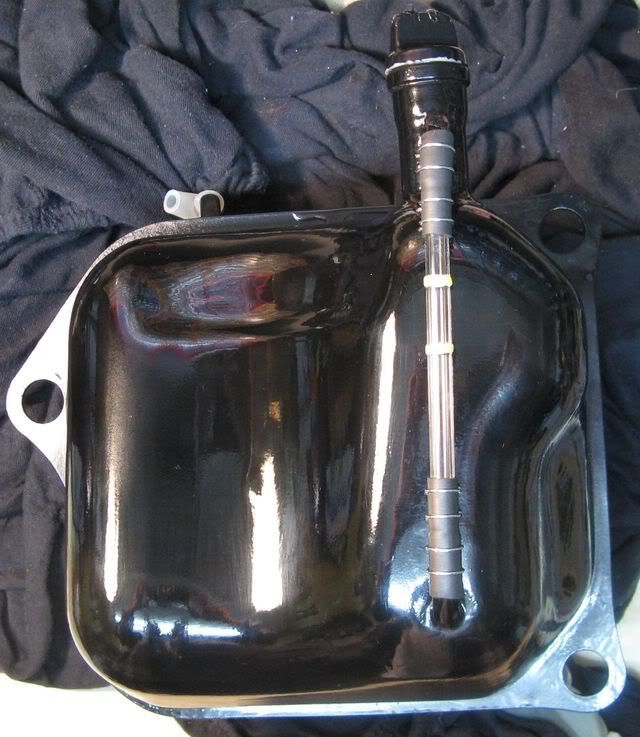

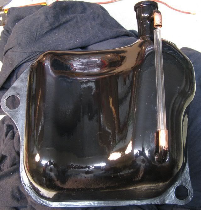

> am besten öltank auf schauglas umbauen.....
Danke fürs Bild, Robert. Steht bei mir auch noch auf dem Programm, hab mir einen Aprilliaöltank besorgt, die haben das Serienmäßig, muß das ganze noch implantieren.
aliens Umbau
Beitragvon Red » 12.02.2011 09:56
warum aprillia?
ist ne recht einfache übung.
das einzige problem war ein passender schlauch,
den schlauch habe ich dann in schwarz gefunden, das glasrohr hat mir kawaede besorgen können.
leider hat es dann beim first try mit der lackierung nicht so ganz hingehauen.......aber dazu kann romano mehr sagen :p
achso, über das glasrohr habe ich noch nen längs aufgeschnittenen pvc schlauch gezogen, um es vor steinschlag zu schützen.

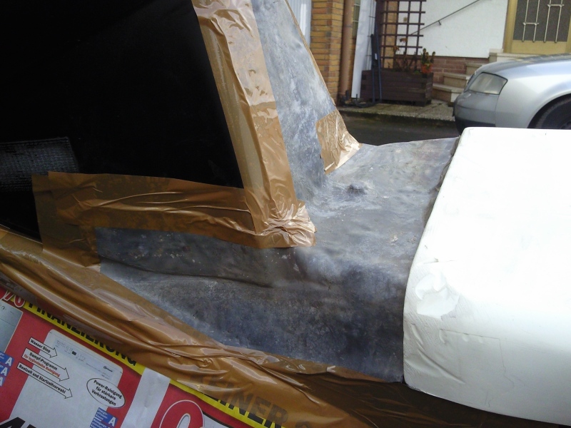

Beitragvon alien » 15.02.2011 09:41
hab ich schon mal gesagt das ich das gfk zeugs nicht mag?
naja.

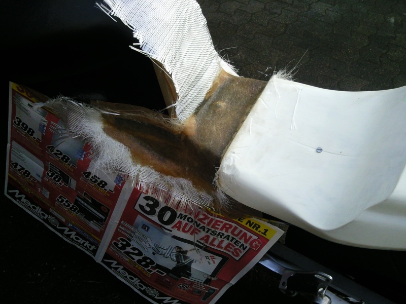

der plann war folgender:
hab mir etwas bleiblech als höckeranschluß gedengelt und fand das es unterkonstruktion eigentlich gar nich mal so schlecht ausschaut.
drauf laminieren und anschließend das blei entfernen.
ein paar schichten gfk.
leider war ich mit dem endergebnis überhaupt nicht zufrieden und hab den ganzen rotz wider verändert und verändert und zum schluß eh alles ganz anders gemacht.
neu bilder folgen noch im laufe der woche.

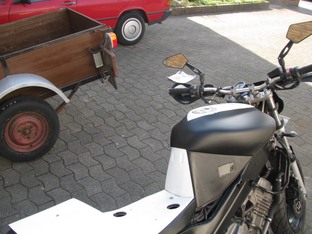

kleiner zwischenstand.
leider ist mir gestern die zeit ausgegangen.
nun hab ich ein paar zusätzliche aufträge abbekommen d.h. keine zeit mehr für die emme.
ich denke mal das es in einem monat weiter geht.

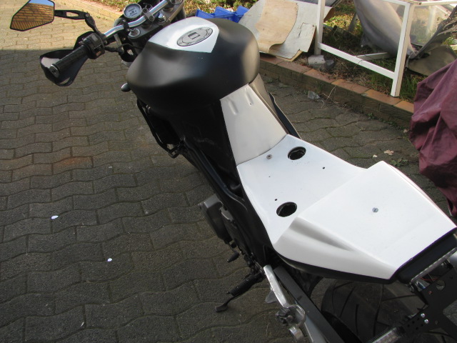

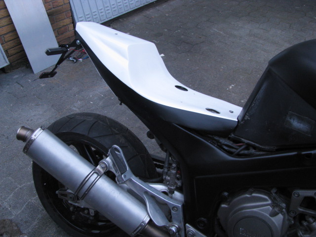

aliens Umbau
Beitragvon Steindesigner » 27.02.2011 00:05
Schade wenn es jetzt dauert, sieht sehr vielversprechend aus. :ok:
.... wenn der Tank noch angepasst ist und der Tüv das ganze absegnet, coole Sache das.
alien
Registriert: 03.08.2005 14:33
aliens Umbau
Beitragvon alien » 27.02.2011 17:17
hast recht.
habs leider nicht ausgehalten und bin raus und hab auf meine stimmen im kopf gehört.
die pessimisten werden sagen: was für ein scheiß, wie konntest du die kiste so verschandeln?
die optimisten sagen: hm wir werden sehen das wird schon werden.
die kreativen: ich weiss genau was dabei raus kommt "gut/bescheiden"
die läute die sich mit meinen stimmen unterhalten können: wissen genau das ich noch nicht weiss was dabei raus kommt. ach mal sehen.

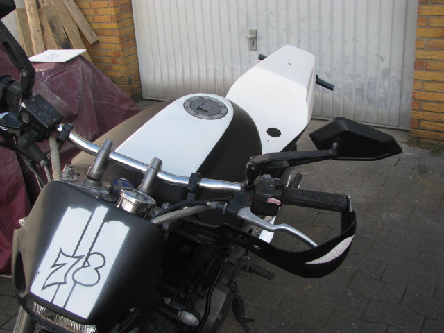

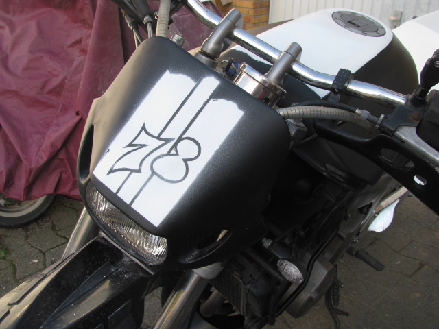

[ img ] [ img ]
aliens Umbau
Beitragvon Steindesigner » 27.02.2011 20:34
Die Kabelführung am Lenker sieht jetzt viel besser aus. Die 2 Dellen hinten am Tank hab ich gespachtelt, die Ecken unten am Rahmen sind bei meiner durch die Verlängerung der Sitzgrundplatte kaschiert und vorne am Tank weißt du ja.
Und dann fehlt dir ja nur noch ein Sitzbrötchen, das gab es bei meinem Polsterer für 40 € und ist mit Klett befestigt damit man ans Öl ran kommt.
