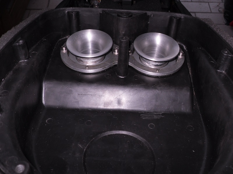

ich hab da mal wieder was vorbereitet. Es ging mir darum die Flachschiebervergaser mit den originalen Alutrischtern im originalen Luftfilterkasten zu verwenden. Es ging mir um diesen Entwurf.
Zuerst mal die Trichter trennen und verlängern.
Fortsetzung im nächsten Beitrag
Klaus sein Moped
Beitragvon klaus58 » 09.08.2012 22:57
Weiter gehts.
Die Teile sind mit Aluminiumlot verbunden. Dann wurden 2 Klemmringe mit Dichtringen gedreht und gefräst.
Montage mit einer Alu-Innen- und Außenplatte.
An den Vergasern mußten noch Abdeckungen für die Luftdüsen angefertigt werden.
Klaus sein Moped
Weiter gehts.
So sieht es ohne Luftfilter aus.
Und so mit.
So sieht es im geschlossenen Luftfilterkasten aus.
Habe fertig.
Morgen noch die Abstimmung überprüfen und fertig für Hockenheim.

Beitragvon Red » 10.08.2012 08:49
hi klaus,
tolle arbeit.....
u. sehr aufwändig
bin gespannt auf das ergebnis der abstimmung.
was mir auffällt.
das mit dem alulot scheint gut zu funktionieren, die nähte sehen gut aus.
optimaler wäre gewesen, wenn du nur einseitig die verlängerung an das unterteil am vergaser gelötet hättest, und den trichter in der länge variabel gehalten hättest.
was mich stört.......sorry.
um die airbox abzunehmen, musst du jetzt immer alle 480 schrauben rausdrehen, um die airbox jeweils zu öffnen.
wenn du das 3x gemacht hast, reißen dir nach u. nach die kunststoffgewinde beim wieder zusammenschrauben aus dem unterteil. u. die ewige reinfummelei der rausfallenden dichtung nervt auch mit der zeit..... :rolleyes:
edit......die luftdüsen, sind die jetzt zu?(

Beitragvon klaus58 » 10.08.2012 09:06
Moin Robert,
um das Luftfiltergehäuse zu demontieren brauche ich nur den K&N rausnehmen und 5 Schrauben zu entfernen. 4 im Luftfiltergehäuse bei den Trichtern im Luftfilter und eine an der Nase Richtung Lenkkopf. Die 4 Schrauben sind mit Stopmuttern gesichert und alle anderen Schrauben sind unverlierbar. Wie du richtig erkannt hast wäre es völliger Quatsch wenn ich immer das Luftfiltergehäuse trennen müßte. Den Luftfilter zu demontieren dauert keine 2 Minuten, aber vor allem brauche ich jetzt keine verschleiß- und schrumpffreudigen Gummiansaugstutzen mehr zu kaufen. Ich werde es ausgiebig testen und wenn nötig noch optimieren.
Da ich in meinem Haus jetzt die Werkstatt eingerichtet habe war das Projekt die 1. Arbeit........:)
Variable Ansaugtrischter gibt es erst in der 2. Version. Ich arbeite daran......;)
Zuletzt geändert von klaus58 am 10.08.2012 09:12, insgesamt 2-mal geändert.

Beitragvon Red » 10.08.2012 09:14
hi klaus,
ah okay.........das ist dann ein klein wenig einfacher :rolleyes:
sind die luftdüsen jetzt verschlossen?

Beitragvon klaus58 » 10.08.2012 11:10
> hi klaus,
Hallo Robert,
die Luftdüsen werden nur von der Abdeckung vor grobem Schmutz geschützt, bei dem Mikuni Adapter für die originalen Ansaugstutzen ist auch nur eine belüftete Abdeckung im Stutzen integriert. Ich denke mal dass die Abstimmung nicht viel geändert werden muss. Ich verspreche mir etwas mehr Drehmoment im unteren Drehzahlbereich da der Querschnitt der Ansaugstutzen kleiner und länger ist was die Gasgeschwindigkeit erhöht. Obenheraus schau mer mal......:look:

Beitragvon Red » 10.08.2012 11:20
hi klaus,
bin dann auch mal aufs ergebnis gespannt.
hätteste da mal gleich noch die nuten einfräsen, u. ein paar splitter mit reinlöten können.
funktioniert das mit der löterei eigendlich gut?
wann kommt dein prüfstand?

Beitragvon klaus58 » 10.08.2012 13:58
i]Red schrieb:[/i]
> hi klaus,
Hallo Robert,
das Alulot ist genial! Ich war zuerst etwas unsicher und dachte auch an Kleben, aber die Verarbeitung ist kein Problem. Das Alulot habe ich von der Modellbaumesse in Sinsheim.
Leider muss ich die Ansaugtrompeten einschrauben, im Gegensatz zu deinen, so dass ich nicht genau die Position der Splitter bestimmen kann. Aber da fällt mir auch noch was dazu ein.
Wenn ich ein Haus außerhalb der Ortschaft hätte hätte ich auch einen Prüfstand.......:D

da haste nen ganz schönen aufwand getrieben. leider ist es etwas umständlich zu wechseln.
längen verstellung wäre klasse. - aber muss nicht sein wenn sie gut eingestellt ist...

Beitragvon Red » 10.08.2012 15:29
hier in wenigen bildern meine lösung:
2 gummisyphons aus dem sanitärbereich, man beachte die ausschnitte für die luft düsen...
ne alte kfz fussmatte (schon seid langer zeit gegen 5mm moosgummi getauscht) mit löchern versehen u. auf die gummis aufgelegt
die airbox mir 2 entsprechend grossen löchern für die trichter versehen
airbox draufgesetzt, vorne mit der Schraube am Rahmen, u. hinten mit einer feder befestigt.....
fertig :p

Beitragvon klaus58 » 10.08.2012 15:57
> eingestellt ist...
Hallo Erich,
der Aufwand war für mich sehr überschaubar, da ich ja alle Maschinen in meiner Werkstatt habe.:-p In der Zeit habe ich noch 14 dicke Drehteile für meinen ehemaligen Vermieter hergestellt, da war der Luftfilterkastenumbau wirklich kein Stress.
Und 2 Minuten Zeit um den Luftfilterkasten zu demontieren, da gibt es schlimmeres.
Auf die verstellbaren Ansaugtrichter und den Splitter mußt du und Robert noch etwas warten, der nächste Winter kommt aber bestimmt. :smokin:
@ Red
Wenn ich so die Bilder von deinem Umbau sehe, du stehst halt mehr auf Gummiwaren und ich mehr auf Aluminium. :lol:
Klaus sein Moped
