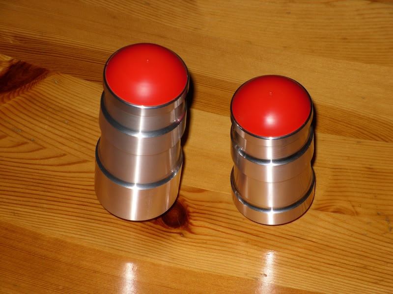

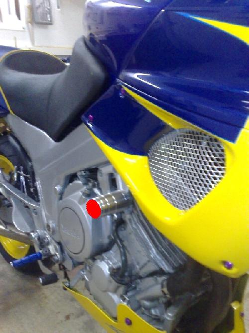

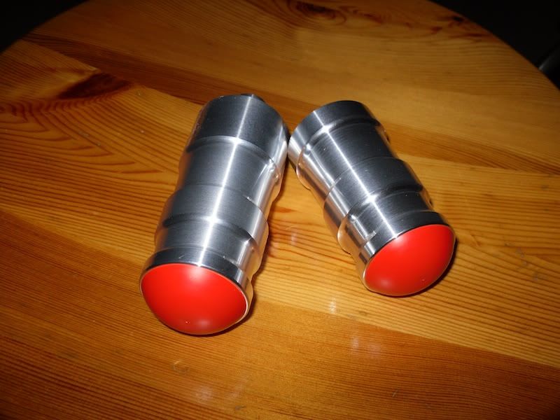

Beitragvon Road_Runner » 20.02.2011 13:49
He ihr Zwei,
wir wissen doch dass die Pads im Saarland gefertigt worden sind 8)
deshalb fungiere ich als Qualitätskontrolle und siehe da
es fehlen die zwei 4mm Madenschrauben, um die roten Schleifer zu sichern ?(
naja, der 6 Millionen Dollar Mann ist halt nur für das grobe zuständig :nuke:
jetzt wo sie fertig sind und ich sie mir genau betrachtet habe, bin ich zu dem Entschluss gekommen
„die sind nicht gut genug für den Red sein Moped“ I)
da habe ich sie einfach bei mir montiert :rotate:
und die schöneren gehen nach Frankfurt :rolleyes:

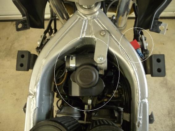

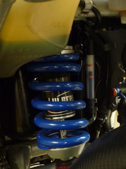

Habe heute mal wieder ein bisschen geschraubt und den Öltank eingebaut :dance2:
dafür musste Sitzbank, Verkleidung, und Tank runter
dann auf Vorderrad- und Hinterradständer stellen
Hinterradfelge raus, Kotflügel entfernen, kompletter Auspuff runter
die Ölschläuche an den Flanschen lösen und Öl ablaufen lassen
dann an der unteren Rahmenverstrebung Moped unterbauen,
so dass der Hinterradständer entfernt werden kann
danach Federbein an der oberen Schraube lösen und Schwinge nach unten ablegen
Jetzt kann man den Tank wunderbar ausbauen und das halbe Moped ist zerlegt :D
vor dem Zusammenbau, an den Stellen wo man das ganze Jahr eh nicht hinkommt, schön geputzt
und so sieht das Ergebnis jetzt aus
weil das ganze so viel Spaß gemacht hat und da hier noch eine Hupe rumlag
wurde die auch gleich verbaut
leider hat die nirgends hingepasst, außer hier
für das Relais hatte ich schnell einen Platz gefunden und gleich ein 2,5mm° Kabel mit Sicherung an die Batterie gelegt
alte Hupe entfernt, die zwei Kabel 1mm° verlängert und auf die Steckplätze 85/86 gesteckt
nun das Horn mit 2,5mm° Kabel angesteuert und das Ganze gut geerdet
jetzt vorsichtig den Hupenknopf betädigen
man was für ein Hammersound, das nenne ich mal ne Hupe :dance2: :dance2:
das ist jetzt meine Geheimwaffe für die nächste D.H.T.
ich blase die Jungs einfach von der Straße :teufel: :teufel:
übrigens die Hupe ist eine Stebel Nautilus Compact
jetzt kann das Frühjahr kommen :hasi:

Beitragvon Red » 26.02.2011 22:35
das röhrli ist spitze, gerade wg, dem weissen rücken.
die min max markierungen sind aus schrumpfschlauch?
hast du da jetzt noch klammern drauf? sehe da gar nix.
ne strebel hatte ich mir auch überlegt, aber wie du schon sagst...der platz.

Beitragvon Road_Runner » 27.02.2011 11:03
@Robert
ja, das ist Schrumpfschlauch und die Federbandschellen sind in schwarz
schau mal genau hin, dann sieht man sie
habe dir alle Teile die ich verbaut habe auch in das Päckchen gelegt, ist es am Samstag nicht angekommen ??
@Erich
Ich weiß dass die Airbox besser wäre
awer mein Chef-Mechaniker hat hier etliche Stunden investiert für die Synchronisation :guru:
da kommen genau dem Speedy seine Gedanken zum tragen :ok:

Beitragvon Kruemel » 27.02.2011 14:34
Moins!
einziger Haken an der Befestigung der Nautilus:
sie liegt!
Laut Anleitung sollte der Kompressor stehend mit Abweichung von max 25° aus der Senkrechten montiert sein ...
Bin mal gespannt, wie und ob sich die abweichende Lage bemerkbar macht ...
Übrigens, bei I-Bääh gibts bei Versagen des Kompressors auch deutlich günstigere Hörner ohne E- Zeichen, aber mit dem selben Kompressor ...
Theoretisch ist der am Nautilus- Horn nur eingerastet, leider allerdings scheinbar seit neuestem aber auch noch verklebt ...
Wichtig, ich hab da gerade meinen Spaß gehabt, sind die perfekten Kabelverbindungen in den Zuleitungen zur Nautilus ...
Hab das ursprünglich letztes Jahr mit vernünftigen Steckern und brauchbarer Quetschzange gemacht, mit dem Ergebnis, das nach ca 6 Monaten der Kompressor zwar lief, aber nix mehr hupte ...
Ich dachte, der Kompressor sei das Problem ...
Pustekuchen ...
Ich hab bislang auf dem letzten halben Meter Kabel nur ca 6 Stecker+Masseösen durch nun verlötete Kabelschuhe ersetzt, und allein das hats schon gerissen ....
Bleiben allersdings immer noch einzelne Stellen zu optimieren, war mir aber zunächst mal noch zu schattig draußen ...
Die ca 18 Ampere wollen einen gut verlöteten und perfekten Stromweg, sonst wird das nix ...
Nur mal als Tip ...
