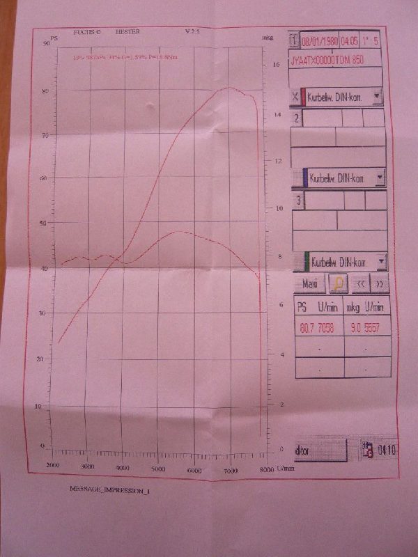

Beitragvon DerReisende » 29.04.2008 18:35
ich bzw. mein Moped war heute auch mal auf dem Prüfstand. Wollte einfach mal sehen was meine amateurmäßige Einstellung zutage bringt und was der Motor bei knapp 60000km noch so leistet.
Gemessen wurden nur Leistung und Drehmoment.
Herausgekommen sind 80,7 PS bei 7058 U/min und 88,29Nm ( 9,0 mkg) bei 5557 U/min.
(Formel: mkg x 9,81 = Nm)
Drehmoment ist etwas "hügelig". Fällt mir beim Fahren allerdings nicht auf :p
Bin mit der Leistung so zufrieden. Moped läuft für mich gut so wie es ist. Meine Lambda-Anzeige zeigt auch meist an, daß das Moped eher etwas zu fett als zu mager läuft.
Sicher würde ein Profi noch etwas rausholen können. Ist für mich aber im Moment nicht relevant.
Änderungen am Moped: Laser Pro-Stock, K&N Lufi, Übersetzung Vorne 1 Zahn weniger und Düsennadeln ganz nach Oben gehängt.
Gekostet hat der Spaß bei Hester in Leimen 29,75.-
Zuletzt geändert von DerReisende am 29.04.2008 18:36, insgesamt 1-mal geändert.

Beitragvon Yamaha-Men » 29.04.2008 18:45
Hi Micha,
Drehmoment liegt auf ähnlichem Niveau wie bei mir:p , nur eben wie du sagst "Hügelig". Wenns dich aber beim Fahren nicht stört ist es ja nicht tragisch.

Beitragvon Überholi » 29.04.2008 18:49
das ist doch klasse- lass es so. das hügelige ist normal.

Beitragvon Red » 30.04.2008 07:44
hi micha,
gute werte,
sehe ich wie die vorredner.
lass es wie es ist, u. wenn du mal an die düsen musst, am besten auf einem prüfstand einstellen lassen.
