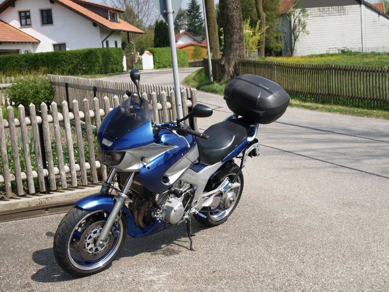

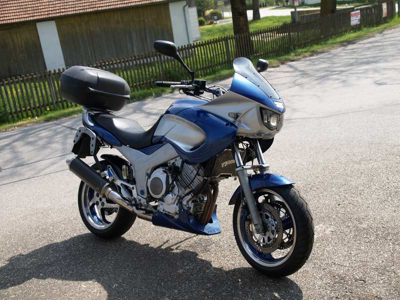

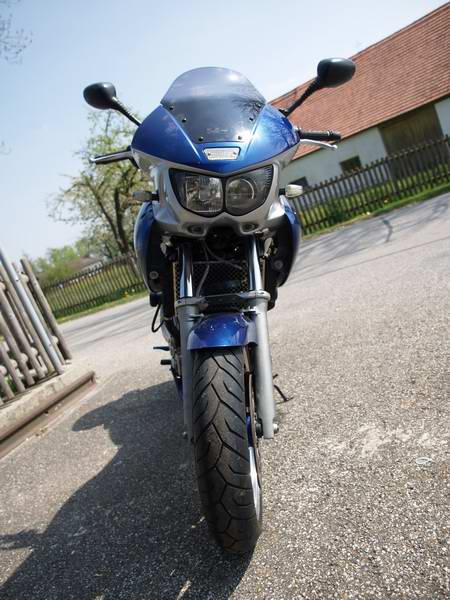

so gestern die vorerst letzten einbauten erledigt.
den Choke angeschlossen - dabei die Nadel eins tiefer gehängt.
da sie für meine Verhältnisse etwas zu fett war - bisher hab ichs noch nicht nachgeprüft wieviel Änderung das war. werde ich heute mal nachholen.
Bugspoiler montiert.
das Fahrwerk muss ich dann auch nochmal einstellen .
nochmal komplett putzen, dass das fett und schmiere vom Zusammenbau beseitigt wird. und dann mit Wachs polieren.
die Felgen werde ich die tage mal nachpolieren dass sie wieder richtig glänzen.
hier nun nochmal Fotos:
von vorn:[ img ]
von der einen-
und nochmal von der anderen Seite.
