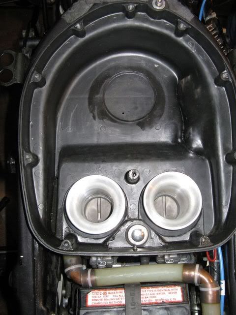

> wenn ich das auf den bilder richtig deute, hat penner diese durch die
> alu-trichter ersetzt. wieviel hat sich die ansaugweglänge geändert?
ja diese sind durch die alu trichter ersetzt.....
ich kann es nicht exakt sagen um wieviel sich der ansaugweg verlängert hat, falls überhaupt.
hier nochmals die trichter, die airbox liegt auf 2x5mm moosgummi welches auf den gummiringen aufliegt, darauf dann eben die airbox.
sind so ca. 40mm in der airbox. die gesamte ansauglänge für die keihins, beträgt ca. 75mm.
hier noch ein bild mit aufgesetzter box.
