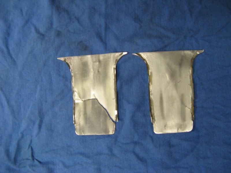

Beitragvon Red » 13.05.2010 09:20
u. so sah das dann aus.......
wie gesagt, viel hat nicht mehr gefehlt
Beitragvon Steindesigner » 13.05.2010 10:30
Hammerhart, Schwein gehabt 8o
War das Alublech ?
Beitragvon Red » 13.05.2010 10:55
jep alu.
Beitragvon 100wasser » 13.05.2010 11:16
Wahnsinn 8o :teufel: ;)
Im günstigsten Fall wäre das Dingen irgendwo vor den Ventilen hängen geblieben .
Wenn nicht ............ohje- ich hab mal einen Zylinder gesehen der sich ne Schraube von der Chokeklappe reingesogen hat , man kann sich kaum vorstellen was so ein Fremdkörper im Zylinder alles anrichtet .
Das hätte dir min. 50PS gekostet :teufel:

Beitragvon Red » 13.05.2010 12:45
hi.
@100wasser
das ding hätte mir richtig übel den schieber verklemmt. was das heisst kann man sich denken.
@kruemel
war nen 0,5mm alublech. aber das das auf 10mm ohne führung so dermasssen schwingt, hätte ich nicht vermutet.
danke für dein angebot, bezüglich des federstahls.
erstmal bin ich geheilt.
gehe das ganze vielleicht zum ende der der saison nochmal an.
carbonplatten habe ich auch schon in der bucht gekauft.

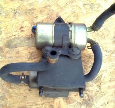

benzinpumpe elektrisch
gehe ich recht in der annahme, das der filter vor der pumpe sitzt? leider ist
an der pumpe weder ein noch ausgang markiert.

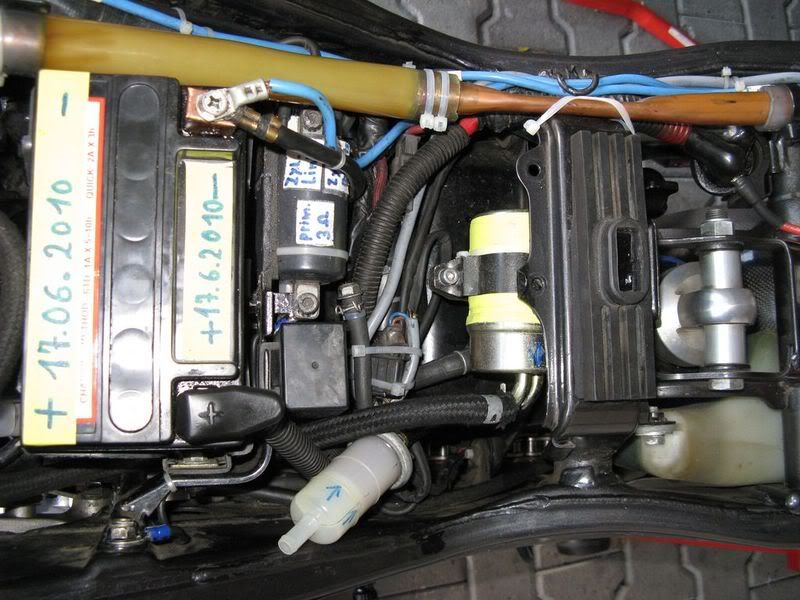

Beitragvon Red » 30.01.2011 11:25
wühl, kram, wurstel............habe ihn, hochhol.
naja lohnt fast nicht, viel ist / wird diesen winter nicht passieren.
angekündigt war die el. benzinpumpe, angedacht noch nen e-bay xenon, ansonsten schwirren weiterhin grössere dinge im kopf so rum, die aber definitiv noch zeit brauchen.
bei der pumpe kann nach ein paar anfangswirrungen vollzug gemeldet werden........
stromversorgung über das hauptrelais (nach zündung) u. einer 10A sicherung, kommt von einem der 6 reserve abgänge meiner relaiskarte.
bin am überlegen noch eine nautilus kompressor hupe, hinter einem weiteren relais zu verbauen, aber eigendlich bin ich kaum am hupen.....
