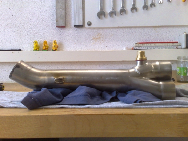

Hi Robert,
Krümmer ist fertig,
und hier
hoffe jetzt, dass ES passt ?( ?(
Romano [ img ]
Beitragvon Red » 13.04.2010 17:05
sehr gut.......gefällt u. abgenickt.......
werde nachher mal durchklingeln.......wäre schön wenn ich es morgen nachmittag abholen könnte.

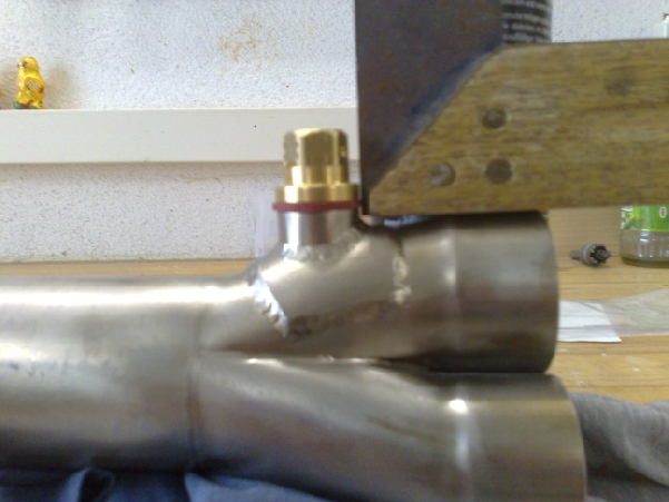

Beitragvon DerReisende » 13.04.2010 19:05
... sofern Romano die Beule ausgedängelt bekommt..... Mir is es vorhin beim Anschauen leider runtergefallen :look:

Beitragvon Steindesigner » 13.04.2010 21:10
Robert ich weiß ja nicht was die Jungs noch alles mit deinem Puff angestellt haben, zu Montage gibt es notfalls (is glaub ich zwar kein Titan) noch die hier .

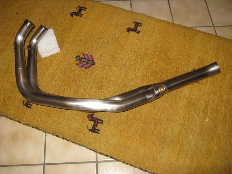

@Red - der schraubenabstand der rasten ist ~72mm
Beitragvon Red » 14.04.2010 19:53
danke.
fehlen also roundabout 40mm.
also was für den nächsten winter.
Beitragvon Red » 14.04.2010 21:58
sodele, wieder beisammen, was zusammen gehört.
nochmals ein dickes danke an klaus u. romano.
Beitragvon klaus58 » 14.04.2010 22:47
Na also, geht doch! :ok:
Äääh, sehe ich da einen neuen Holzklotz? Wird ja auch langsam mal Zeit.........:-p

Beitragvon Yamaha-Men » 14.04.2010 22:52
schaut eher nach PVC aus ;) :teufel:
Beitragvon Yamaha-Men » 14.04.2010 22:54
die Schweißung sieht, sofern man es per Foto beurteilen kann, Top aus :ok: ;)

ryna
Registriert: 15.11.2009 18:07
Beitragvon ryna » 15.04.2010 10:45
die sieht auch im original erste sahne aus. da war ein könner am bedienteil des geräts.
Beitragvon Red » 15.04.2010 16:57
jep die nähte sind erste sahne.....u. wie vermutet sind weder der flicken, noch die muffe sichtbar.
Beitragvon Red » 15.04.2010 19:46
edit......
auspuff ist drauf u. dicht......
schönwetterfront du kannst kommen.
