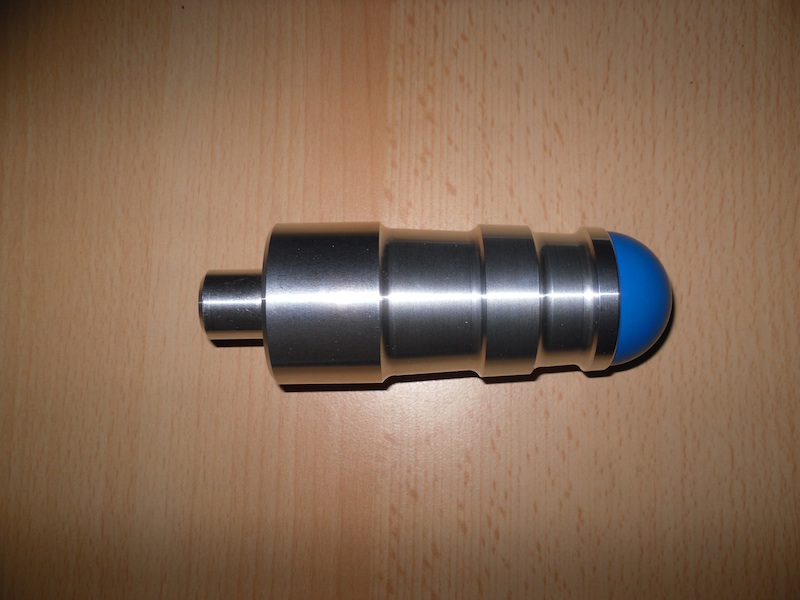

jep die schraube war die richtige......
denke auch das ich auf eine u - scheibe gemessen habe, hatte aber keine lust bei -4°C da gross zu schrauben.
werde ich aber nachholen.
nur werden dann aus den 9,2 - 9,8mm entsprechend mehr.
kann ich mir nicht vorstellen, das da überall unterschiedliche maße sind.

Hallo Robert,
leider doch. Ich war beim Yamahahändler und wir haben im Computer nachgesehen. Ab Baujahr 92 und später haben eine erweiterte Teilenummer als Baujahr 91. Die erweiterte Teilenummer ist einmal der Farbcode sowie noch etwas was wir aber nicht herausgefunden haben.
Da wir an den Sturzpads eine plane Fläche haben kann man den Absatz jederzeit auf der Drehbank nacharbeiten.

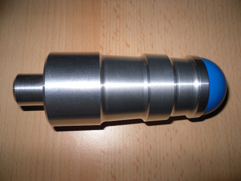

Umbauten im Winter
Beitragvon klaus58 » 06.02.2011 23:07
Hallo zusammen.
Es gibt Neuigkeiten. Zum einen Design 2 ist fertig. Leider nur die linke Seite, aber ich mußte sie meinem Arbeitskollegen von der Maschine reißen um sie hier zu zeigen. Sieht in Natura richtig goil aus............seht selbst
Zum anderen, morgen früh gehe ich mal wieder meiner Lieblingsbeschäftigung nach, Chirugen ausprobieren, 8o und stelle der Medizin mal wieder mein rechtes Knie zur Verfügung. Bei dieser Athroskopie wird der letzte Versuch unternommen das Knie so hinzukriegen daß es noch ein paar Jahre hält. Schau mer mal. :smokin:
Das bedeutet, das ich nicht vorhersagen kann wann wir mit der Produktion der Sturzpad's beginnen können. (Abhängig von Heilungsprozess, Auftragslage, Urlaubszeit) Spätestens zum MT könnt ihr euch an einigen Motorrädern die montierten Pad's ansehen, dann sieht man das Gesamtkunstwerk in einem und kann für sich entscheiden ob es was für euch ist. Es wird die Pad's nur in Alu geben da sich Kunststoff, außer PVC, sehr schlecht bei uns wie poliert bearbeiten läßt. Dazu müßten wir verschiedene Wendeschneidplatten sowie Drehparameter ausprobieren wozu uns bei der Auftragsgröße die Zeit sowie Geld und Material fehlt.

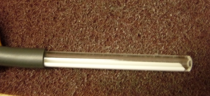

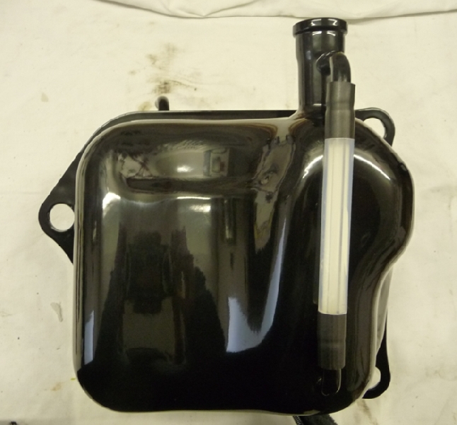

Beitragvon Road_Runner » 16.02.2011 19:47
So,
Öltank neu gepulvert, jetzt mit Anzeige
das Röhrchen ist von der Firma Krohne und ist für ein Schwebekörper-Durchflussmessgeräte DK 800
das Glas hat einen Durchmesser von 9mm und eine Wandstärke von 2,5mm und ist auf der Rückseite
mit einer weißen Folie bezogen, so dass man den Ölstand besser ablesen kann
befestigt ist das Glas auf beiden Seiten mit Viton-Schlauch und soll mit Federbandschellen (schwarz) befestigt werden
leider habe ich noch keinen vernünftigen Vertrieb (für Otto normal Verbraucher) ausfindig gemacht :-p
um das Glas vor Beschädigung zu schützen, habe ich noch ein Stück PTFE-Schlauch drüber geschoben
bei der Öltemp. habe ich auch keine bedenken, da die Komponenten alle bis +200° ausgelegt sind
die ganzen Teile sind so zusagen Schubladen-Teile :rolleyes: da ich Tag täglich mit diesen Sachen hantiere :rotate:
mal sehen ob ich die nächsten Tage Zeit finde um meine drei angefangenen Umbauten fertig zu bekommen :smokin:
meep-meep [ img ]

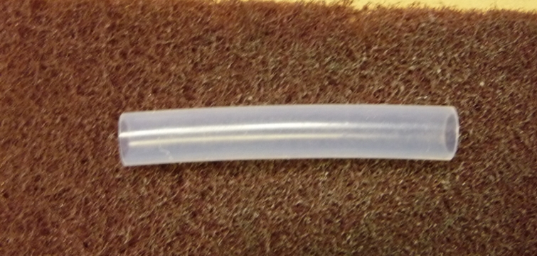

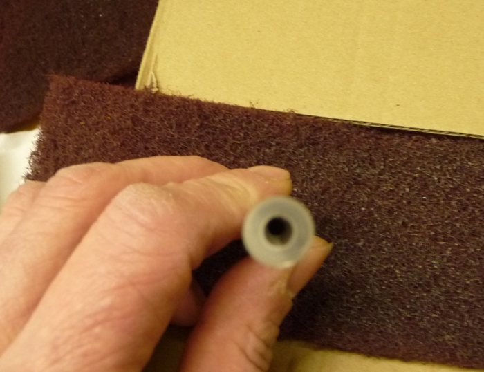

Umbauten im Winter
Beitragvon Red » 16.02.2011 22:01
hi romano,
fein gemacht, schaut gut aus.
mit dem weiss beschichteten röhrchen, wird der ölstand in der tat besser ablesbar sein.
ansonsten nimm lieber nen ganz einfachen pvc schlauch, u. schneide den der länge nach auf.
ptfe wird mit der zeit immer milchiger, u.
2. wird sich da mit der zeit dreck dazwischen schaffen.
ich mache meine schutzschlauch 1-2 x im jahr ab, um das ganze zu säubern.
werde morgen mal durchklingeln.
Umbauten im Winter
Beitragvon Road_Runner » 17.02.2011 17:11
> hi romano,
den habe ich auch schon zuhause ;)
das ist eine gute Idee :p
da hast du natürlich auch recht,
deshalb ist das Schutzrohr auch kein PTFE (manchmal sollte man doch lesen was man(n) schreibt)
sondern aus PFA und sollte nicht milchig werden ?(
:ok: gerne :ok::dance2:
meep-meep [ img ]
