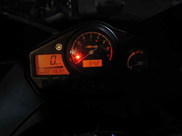

nochmal zur Ganganzeige:
da die teile gesamt etwa 10 Euro ausmachen inkl. ner Steckverbindung, habe ich kein extra Gehäuse genommen.

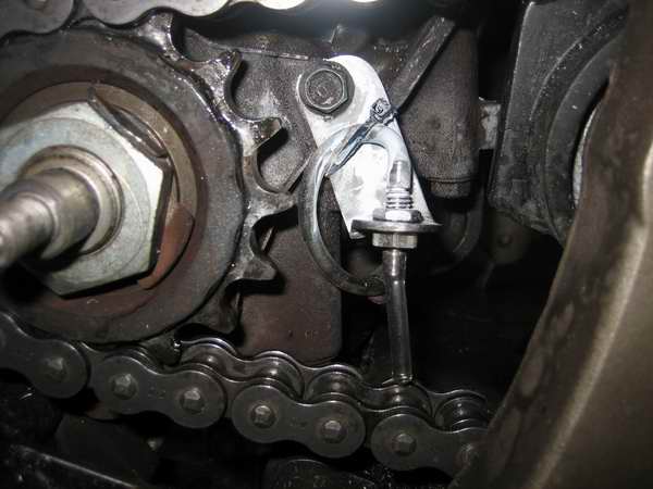

so, wieder ein paar Kleinigkeiten weitergemacht. ;)
hier der Einbau des Osco Ölers:
ist leider anders als bei der 850iger. muss noch mal in mich gehen ob mir das so passt. :teufel:
hier die Düse:
das sieht nur so nah am Ritzel aus.
das Ritzel bleibt drin, die kette bleibt ja auch die alte. :)
wollte erst wechseln- aber in Ermangelung einer 36iger Nuss.. und durch das überlegen in der zeit ob ich mir eine anschaffe... Entscheidung so gefallen. :teufel:

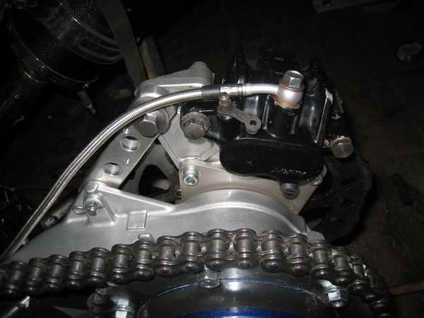

hier der montierte Bremssattel :
ist noch nicht befüllt - leider habe ich festgestellt dass die gekaufte Stahlflex so wie ich montieren wollte zu kurz ist. :angry:
jetzt müsste ich obenRum gehen. das passt mir aber nicht wirklich. X( Mist.
wollte untenRum - leider habe ich nicht bedacht dass ich einen weiteren weg gehen muss - denn im Loch wo ich bei der 850iger durch bin, ist jetzt das Federbein drin.
jetzt fehlen mir etwa 15cm.

Thun-do
Beitragvon Red » 06.03.2008 19:01
hi du,
> @ Robert
> schau dir mal an die stelle der schraube, die du mal verloren
> hattest, an!
> für die anderen :
> da war normal ne madenschraube drin die entweder zu locker war, oder
> nicht mehr zum demontieren war(Schlitz) wenn loctite drin war.
> ich habe jetzt ne Schlüsselschraube drin. (ist was spezielles.) jetzt
> denke ich passt das. :)
das erste was ich dachte war......net schön aber selten.
das zweite.......net schön aber selten.
naja gut, sicher zweckmässig aber m.m.n. echt nicht schön.
warum bohrst du nicht auch quer.....splinte habe ich noch.
aber was ich inzwischen so gehört u. gelesen habe, war es wohl wirklich ein einzelfall.

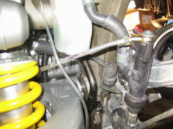

Ne Bremsleitung ist Bestellt - kommt Dienstag. 125cm wird sie lang. dann kann ich so wie ich es gern hätte. ;D
hier wie ich es nicht will:

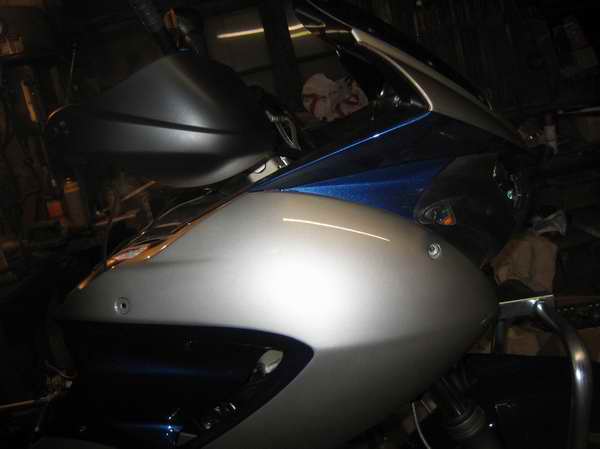

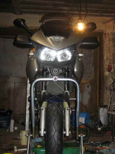

jetzt kommt der Zusammenbau:
ok ok die Seitenteile sind bisher nur gesteckt.I)
upps was ist denn da dran? :teufel:
red [ img ]
Tosa_Inu
Registriert: 01.10.2006 13:55
Thun-do
Beitragvon Tosa_Inu » 07.03.2008 11:46
Redcliff schrieb:
Handprotektoren von BMW
Gruß Ronald

Thun-do
Beitragvon Red » 07.03.2008 13:19
achso.......mit so nem zeuch kenn ich mich nicht aus......:p
red [ img ]

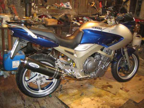

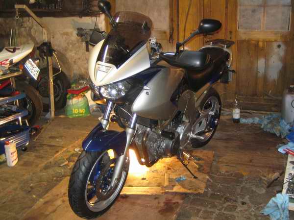

Beitragvon Überholi » 11.03.2008 23:09
Es geht weiter.
die Bremsleitung ist bereits verbaut.:dance2:
habe beim motorlauf mal probiert wie sich das mit der klappenöffnung bei der Airbox verhält.
Erkenntniss: bis etwa 4000 touren ist die grössere Klappe zu ab dann offen.(normalerweise :teufel: )
Also genaugenomen könnte ich bereits ne Runde drehen.:dance3: :hasi:
gut ein paar elektische anschlüsse Fehlen noch z.B. heizgriffanschluss, Naviversorgung und Steckdose.
kelinigkeiten - denn das Relais ist bereits drin.
hier dann nochmal Foto`s
erstmal noch das Cockpit im Dunklen:
Frontal von rechts:
morgen gehts wohl wieder etwas weiter ;)
evtl. wechsle ich die Bilder nochmal aus - es war schon sehr dunkel. I) :teufel:
von vorne rechts:
details hinten:

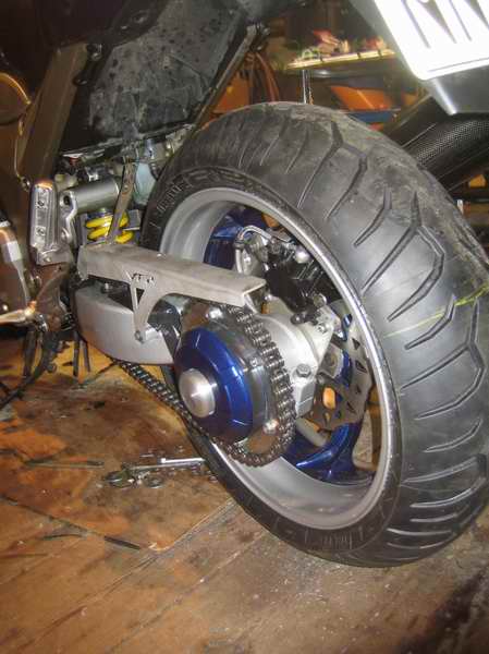

Beitragvon Red » 12.03.2008 07:26
super, echt super.
die ganze optik, naja bis auf kleinigkeiten (du weisst schon), u. auch die ganganzeige kommt sehr gut rüber.
feine arbeit.......bin wirklich auf freilichtbilder gespannt.
aber an den vfr kettenschutz müssen wir nochmal ran.
achso.........hast du die umlenkung schon?
red [ img ]
merci
duch die beleuchtung scheint es etwas durch - mal sehen wie das beim fahren aussieht.
wenns nicht stört lasse ich es - wenns stört werden die dinger unten schwarz gemacht.
da hast du völlig recht. - äh gibt es da was mit Lochblech der so I) - mein ich durchaus ernst - dann sieht man auch etwas mehr.
ah jetzt ja ich habe auch noch so bleche - aber die sind sauschwer...
mal sehen ob ich da was bastle.

das druck instrument fehlt auch noch - ist zwar mittlerweile hartgelötet.
all ist die kanüle zugegeangen- da muss ich selber nochmal ran. ;)

WOW kommt echt gut dein Bike, Erich. Das einzige was ich an deinem fantastischen Umbau schade finde ist der Auspuff rechts, verdeckt den Blick auf das freiliegende Hinterrad, da würde ein Underseat bestimmt Klasse aussehen und den Blick aufs Hinterrad gestatten. Bin gespannt das Bike mal in Natura bewundern zu dürfen
Die Idee mit der Ganganzeige finde ich genial, ist bestimmt ein Unikat :))

ist ja richtig schön geworden. Sieht aber so aus, als wäre sie hinten sehr hoch oder ist das eine opt. Täuschung?

ich denke das Täuscht - aber die tage ist ne originale 900er da dann messe ich .
sollte heute Kommen aber das Wetter. ;D
ich habe jetzt mal fotos wo es noch ein wenig heller ist. auch beide nebeneinander :teufel:
das letzte mal so ;( - deshalb habe ich es in die digitale Welt gebannt. . :))
die Thunder 1 bekommt ne original schwinge - vorerst. evtl. mal sowas wie schon einige verbaut haben - aber das wäre zu früh viel zu früh. :teufel:
bin heute ca 200m gefahren. der Sound ist klasse.
die e-tronik ist komplett drin.
das Thermo-und-druck messgerät fürs öl ist auch verbaut.
es zeigt auch an. aber werte kann ich noch keine sagen. der Druck war mal im stand 1,2 bar - später dann etwa 0,6 Bar. also alles noch nicht aussagekräftig.

Druckanzeige bei meiner 4 TX bei warmem Öl etwa Bar = Drehzahl durch 1000 - also, 4000 U/min = 4 bar .....
Im Standgas keine Anzeige (instrument?) da Öldruckschalter erst bei unter 0,5 Bar Alarm schaltet - muss also etwa in ordnung sein ....
Bei kaltem Öl (10°C) bei Standgas ca 1,5 bis 2 bar ......
bei 0° ein bischen mehr ..... ca 2 Bar .....
Thun-do
