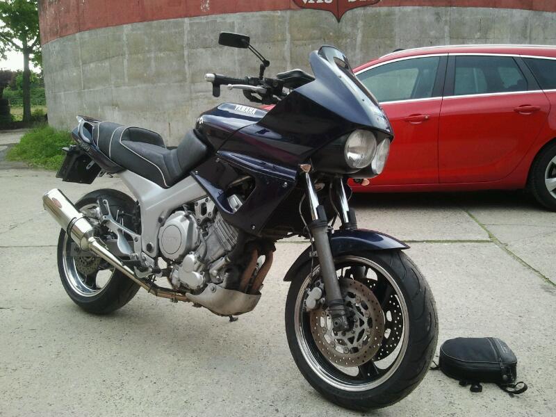

Moin zusammen.
Seit diesem sogenannten Frühjahr darf ich mich auch zu den Fortschrittsbereiften zählen.
Das ist ja soweit nichts Neues. So sind ja schon viele im Forum unterwegs. Nichtsdestottrotz möchte ich meine "kleene" hier mal vorstellen:
3VD TDM Baujahr 1993 mit folgenden "Verbesserungen":
vorne 120/70ZR17 auf Felge Yamaha FZR "F42"
hinten 180/55ZR17 auf felge Suzuki GSX-R 750 "ASAHITEC I, 8JV*"
Keine Reifenbindung
Reifenpaarung Michelin Pilot Power.
Felgensterne schwarz lackiert, Felgenhörner poliert.
Hinten Wilber Federbein 540, vorne Wirth Gabelfedern
Stahlflex.
ABM Lenker (Nummer habe ich vergessen, müsste ich nachschlagen)
Sitzbank neu gepolstert und bezogen.
Cobra 2 in 2 Anlage

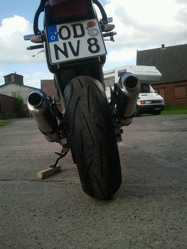

Und jetzt ein paar Bilder:

Beitragvon Lars » 04.06.2013 10:01
Ach da ist das Holzklötzchen geblieben... :))
Glückwunsch zum erfolgreichen Umbau!

Auch Umbau auf "Fortschrittsbereifung"
Beitragvon Red » 04.06.2013 11:00
schönes moped......
jetzt hinten noch den innenkotflügel hinten rein, vorne auf r1 bremse umrüsten,
u. du hast auf jahre ein konkurenzfähiges motorrad.
Nuschel
Registriert: 10.05.2009 14:21
Beitragvon Nuschel » 04.06.2013 12:29
Stimmt, das Holzklötzchen habe ich extra druntergelegt, da es bei Robert so vermisst wurde ;)
Nuschel
Beitragvon Nuschel » 04.06.2013 12:33
> schönes moped......
> umrüsten,
R1- Bremssättel stehen für nächsten Winter auf dem Plan. Vielleicht auch neue Wave-Bremsscheiben.
Ebenso Stahlflex für die hintere Bremse und neue Belege.
Den Innenkotflügel ist in Arbeit, aber da muss ich mal schauen, wie ich den zurechtgeschnitten kriege. Aber der wird wohl noch dieses jahr wieder montiert werden.
Weiterhin sind für dieses Jahr noch das Polieren des Haltegriffs, sowie Thermobandwumwickelung des Krümmers geplant.

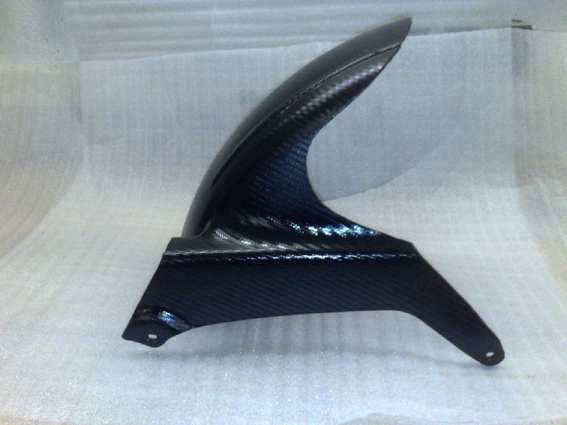

Hat jemand Fotos von seinem angepassten Spritzschutz an der 3VD mit 180er Reifen und Originalschwinge?
Beitragvon Road_Runner » 09.06.2013 13:11
moin,
guggst du
ist nach dieser Vorlage gebaut und mit Folie überzogen
mitlerweile hab ich mir eins aus Carbon fertigen lassen, ca. 130€
das ganze kannst auch unter "Umbauten im Winter" nachlesen :rolleyes:

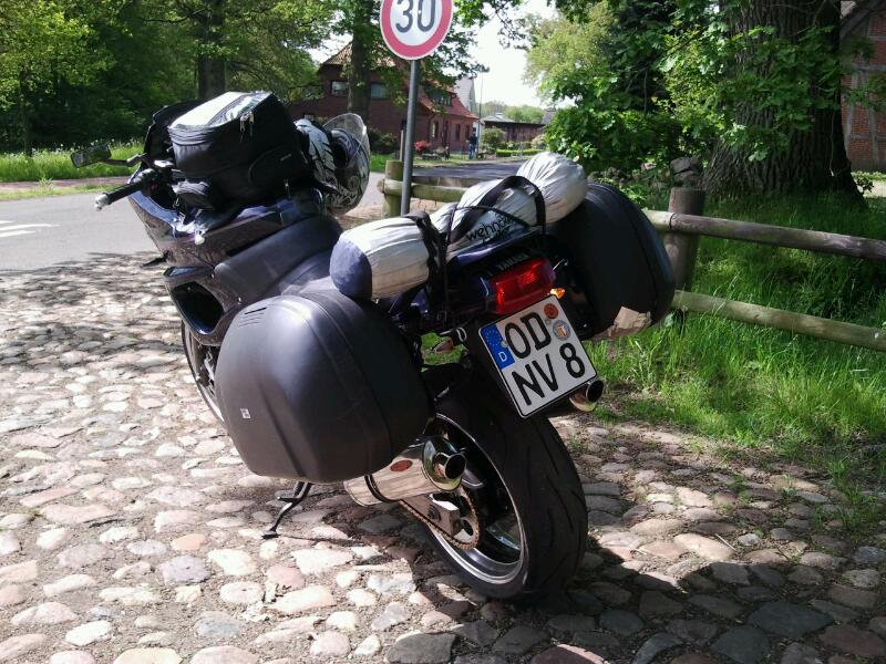

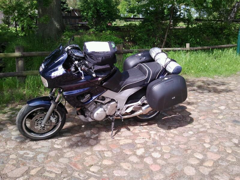

So... Bis zur endgültigen Bearbeitung des Spritzschutzes erstmal 'ne Louis Spritzschutzmanschette über das federbein gezogen...
Dann zur ersten Wochenendtour in Richtung Ammerland aufgebrochen:
Erster Eindruck vom Fahrverhalten mit Fortschrittsbereifung ist, dass sie auf der landstraße einfacher, intuitiver durch die kurven zu steuern geht. Ein sauberer Strich geht irgendwie lockerer von der Hand :look:
Ich bereue den Umbau auf jeden Fall nicht!!!

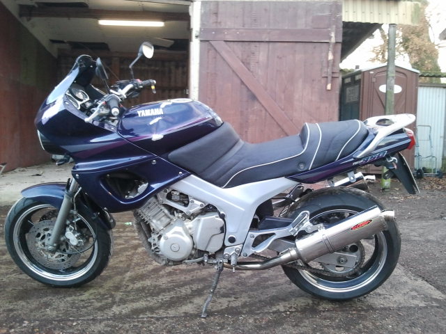

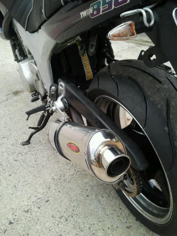

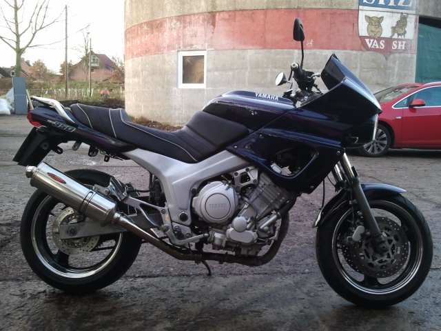

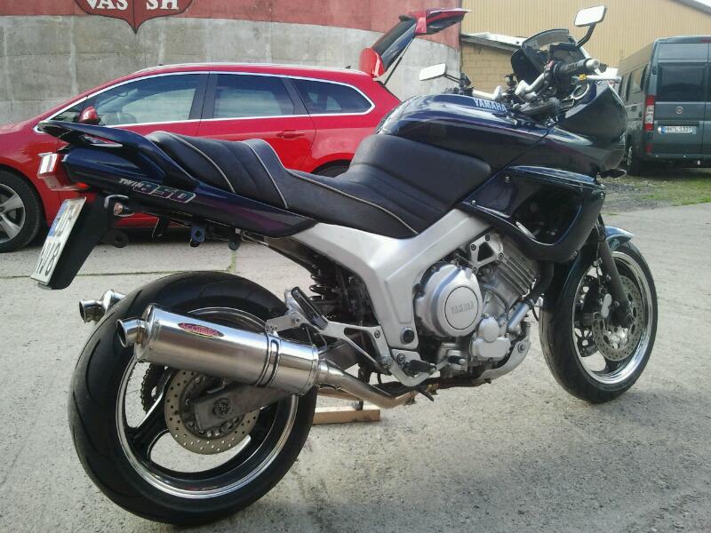

Beitragvon Nuschel » 07.12.2013 18:53
Moin zusammen,
habe im Laufe des Jahres noch ein paar Kleinigkeiten gemacht, die mir am Herzen lagen:
1. Haltegriff polieren lassen
2. Krümmer mit Thermoband gewickelt
3. Den Auspuff mit neuen Halteblechen etwas höher gehängt
Besonders der polierte Haltegriff und der höhere Auspuff machen sich wirklich gut finde ich!
Gruß, Nuschel

Beitragvon Archy » 16.12.2013 19:57
:ok: :ok: :ok: :ok:
schaut gut aus
