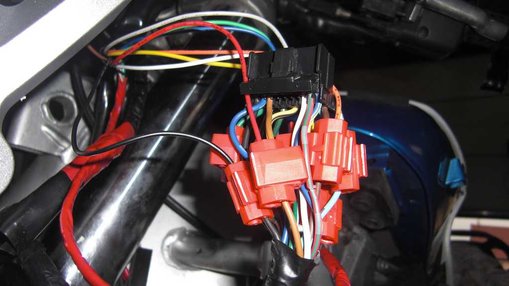

Hey! Ich möchte meine tdm auch umbauen! Weil für die leistung und den spaß den man mit ihr hat hat sie ein bissigeres aussehen verdient! Meine frage an dich wie hast du das mit der armatur gelöst? Hast du irgendwelche käbel ergänzen müssen oder war es einfach nur zum umstecken!? Und wo hast du die seitenteiele machen lassen?
Freudige grüße, tobi
wolfen
Registriert: 28.02.2003 18:50
TDM 850 4TX '01 "Mach misch nackisch"
Beitragvon wolfen » 24.08.2013 09:00
@Tobi,
nur umstecken is leider nicht, da vom Coso die Kabel alle einzeln sind (zumindest bei dem Modell, das ich habe). Ich wollte das jedoch alles rückbaufähig machen, daher hab ich die Steckverbindung der TDM drangelassen und hab mir Y-Abzweiger besorgt, um die Kabel vom Coso vor der Buchse abzuzweigen (siehe Foto).
Die Seitenteile hab ich mir selbst aus GFK gemacht. War mein Erstlingswerk und daher ist mir die Symmetrie vom linken und rechten Teil nicht so ganz geglückt ;) Wenn ich mal wieder Lust und Laune habe, werd ich es viell. nochmal versuchen - derweil passts scho.
