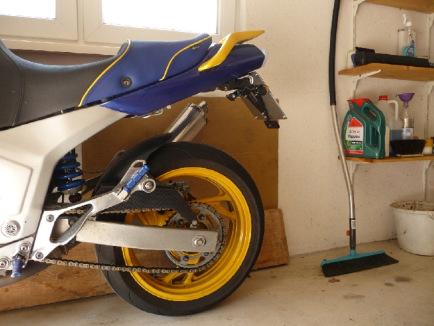

So habe ich es gemacht, es ist noch nicht perfekt, funktioniert aber sehr gut und hält extrem gut. In naher Zukunft wird nach die Verkleidung an die obere Rundung des Rücklichts angepasst.
Erst mal habe ich sämtliches Plasik am Heck weggesägt und den Spritzschutz neu verschraubt. Dann hch habe die Original Rücklichhalterung verwendet und nur etwas nach hinten verlängert, da das neue Rücklicht viel kürzer ist. Das habe ich mit langen VA M8 Schrauben und einer neuen selbstgebastelten Halteplatte erledigt. Ich habe dann eine weitere Brücke aus VA gebogen und auf den Rahmen geschraubt. Ich habe dazu die schon vorhandenen Gewinde im Rahmen verwendet. An diese neue Brücke ist der Nummernschildhalter verschraubt.
Mit einer weiteren zentralen Schraube habe ich den Nummernschildhalter mit dem originalen Rücklichthalter verschraubt.
Hier habe ich mal die neue Brücke farblich hervorgehoben. Man sieht auch hier die neue Montageplatte für das Rücklicht recht gut.
Hier das Endergebnis noch mit 5 cm schmaleren Nummernschild:
