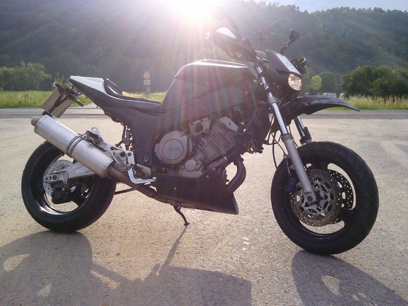

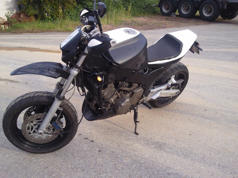

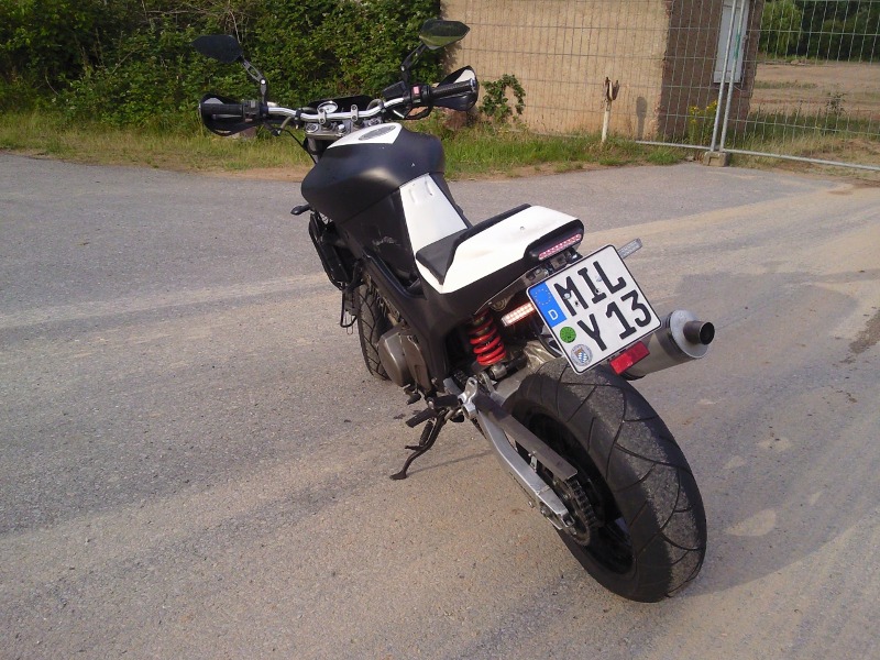

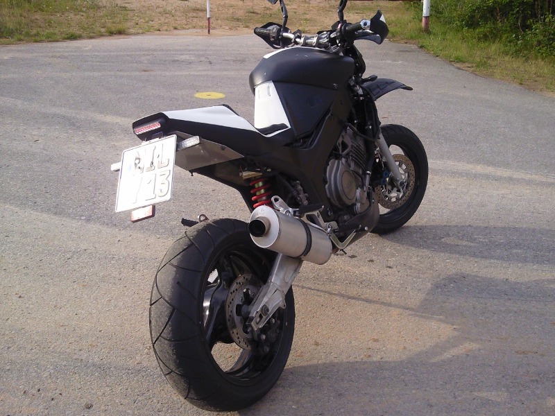

Beitragvon alien » 15.06.2011 07:21
so ich dachte das ein paar fotos ganz gut währen.

Beitragvon Red » 15.06.2011 07:59
moint,
bis auf den hochgelegten kotflügel vorne, der MIR nicht gefällt, hat das teil was.
wie hast du das mit dem anlenkpunkt des federbeins an der schwinge gelöst, da dies ja nicht plug and play ist?

Beitragvon alien » 15.06.2011 08:08
tja das mit dem kotflügel ist im moment leider nicht anders zu lösen da die ösen an der gabel ab sind.
ein paar sind beim sturz gebrochen und den rest habe ich selber sntsorgt.
die aufname ist nahezu plug and play.
das federbei rein die achse links und rechts mit einer gehärteter hülse fixirt und gut ist. die hülse versterkt nochmal die achse. werde aber noch fettere hülsen drehen lasen damit da ja keiner einen zweifelhat das das nicht halten würde.
ich meine bei der gixxe hällt das ja auch.

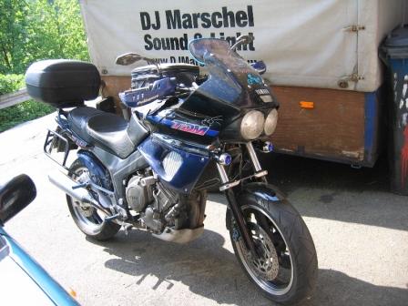

Hi :smokin:
dat mit dem Gabelstabi und Fender, könnte so aussehen ;)

tdm-thone schrieb:
> Hi :smokin:
,,,und ...zufrieden mit den Blauen Augen ? Ich habe die auch noch liegen und möchte sie anbauen .

Beitragvon tdm-thone » 15.06.2011 21:13
Hi :smokin:
jau, hat doch was ;) , schließ aber mit Relais am Standlicht an, muß ich auch noch machen 8o
Ansonsten fällt man auf, hat schon bald jeder, muß mir bald was anderes einfallen lassen.
