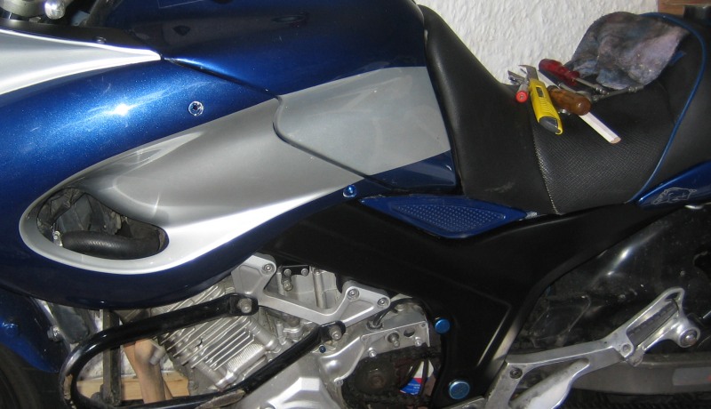

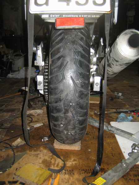

Beitragvon Überholi » 14.03.2008 01:08

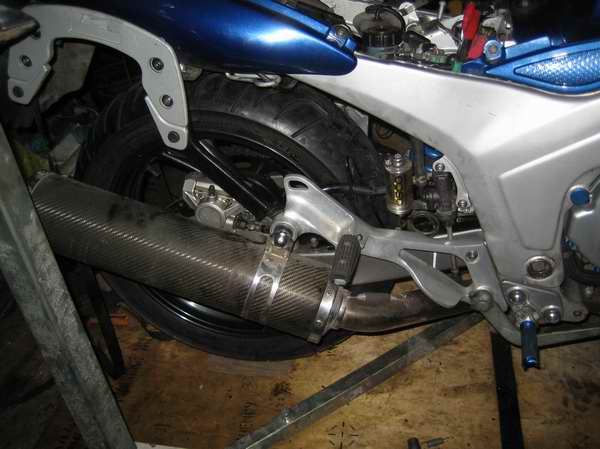

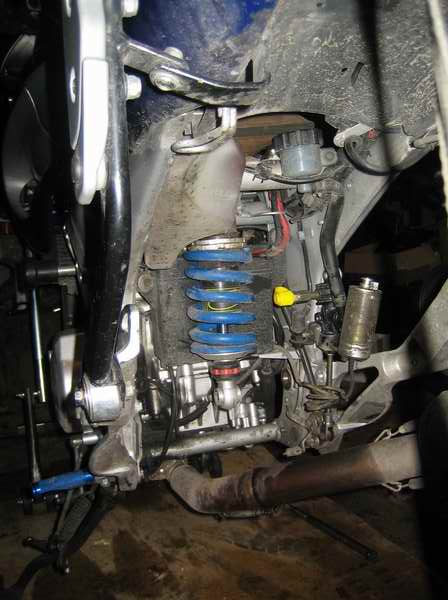

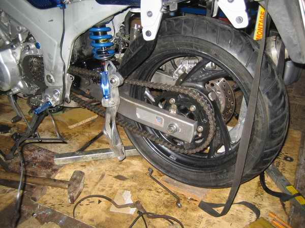

so jetzt zum Rückbau ;(
so sah sie gestern abend aus :
das Herz Blutete. sie hat sich extra nochmal hingeschmissen (ja sie ist umgefallen ) X(
aber das half ihr nix. sie wurde entfernt - die schwinge ;D
hier sind erste Fotos wie sie gerade aussieht. :
und wieder sooo schmal ;(

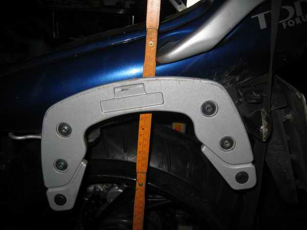

wenn mal jemand so wie hier zu sehen, bei einer originalen 4TX (gerade gestellt) , messen könnte.
unterkante Sozius griff ...
mir bitte den Wert mitteilen könnte, das wär klasse. ;)
morgen muss ich mal bremsklötze besorgen.
dann kann man hier fast fertig machen. :smokin:
Zuletzt geändert von Überholi am 14.03.2008 01:19, insgesamt 3-mal geändert.

Beitragvon DiddiX » 14.03.2008 01:49
Moin Erich,
Genau 840 mm.

hier noch mal die Erklärung dieses Schrittes.
die Originale TDM hat 84cm höhe zu einem betimmten Punkt. (danke Dieter)
meine hatte mit der Einarm 85cm.
das ist der Moni aber zum wohlfühlen zu hoch.
ich hatte keine chance wirklich tiefer zu kommen.
an der schwinge bin ich schon so weit unten wie es ging - musste schon etwas ausklinken dass ich so weit runter kam.
das federbein ist bereits eines das um 1,5 cm tiefer ist.
was in etwa -4,5 cm ausmachen würde. damit komme ich dann auf 85cm.
oben am rahmen hätte ich noch etwa 0,8mm wegnehmen können das wären ca 2cm in der Höhe gewesen. vielleicht etwas mehr.
klar hätte man oben umschweissen können - aber der effekt der Einarm ist damit weniger bis gar nicht mehr da. dann weiß ich nicht wie weit ich gehen hätte können bis die sitzbank probleme macht.
mit der Originalen schwinge komme ich jetzt ohne diese Arbeiten auf ca 78 cm. höhe
das sind dann ca 7cm tiefer.
damit kommt auch der Schwerpunkt runter. (ich könnte evtl. mal die 900er schwinge reinbauen ?? hmm aber dazu reicht die zeit nicht.
mit denm an Tiefer komme ich in den Bereich dass die moni bequem und sicher gut damit fahren kann.
und das ist mir wichteiger als alles andere.
hoffe jetzt hat es auch der letzte noch gemerkt, auf was es mir Hauptsächlich ankommt.
zum 2. ist es auch ne Kostenfrage.
somit war die entscheidung dann nicht mehr ganz soo schwer. ;)

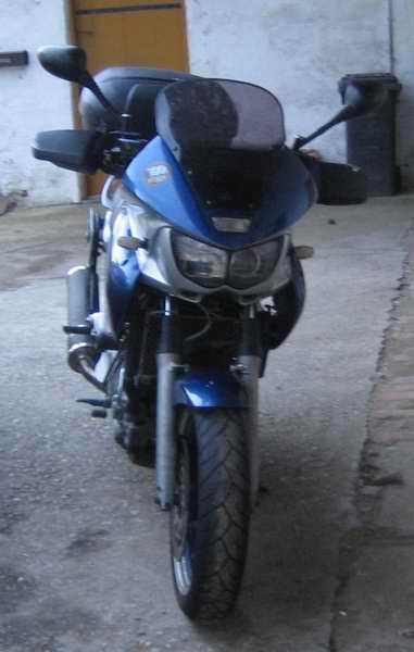

Nachdem ich einiges an Luft aus den Reifen gelassen hab, sieht sie jetzt so aus :
[ img ] [ img ]
bin dann gestern noch ne kleine runde gefahren.
eigentlich wollte ich zum waschen fahren, aber der schneesturm kam dazwischen.X(
dann halt umgekehrt, wie auf rohen eiern.
jetzt sind auch Griffelschützer montiert. ;)
dann wird halt die tage mal gewaschen.
hinten hat sie jetzt in etwa 79,5cm nachdem ich den stossdämpfer wieder gespannt habe.
das passt dann mit den werten des stossdämpfers von -5cm überein.

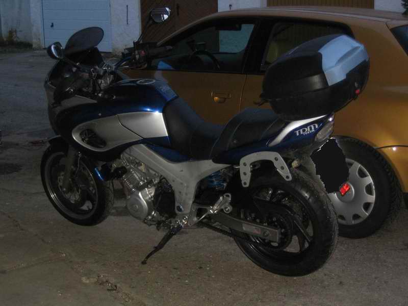

tja da haben wir heute drüber geredet. ich nehme das Krauser zeug und die Moni bekommt das Givi Maxi :))
also kommen bei mir noch die Krauser Wing dran, dass 3 koffer möglich wären.
habe bei der Thunder noch einen Motorschutz installiert I)
sie ist immer noch ein TOP motorrad.

hier mal ein Bild vom Rahmen in Schwarz an der BlueThunder
es müssen noch ein paar Optische Sachen gemacht werden an ihr.
dann sieht sie wieder aus wie Neu. die Lackteile passen wieder.
die innenverkleidung auch - fast. :D
ich habe das Loch für das Anzeige instrument an Falscher stelle gebohrt. :shock2:
jetzt musste ich dieses wieder verschliessen und ein neues machen.
mittels Kunststoffschweissen mit Föhn ging das super . :D
