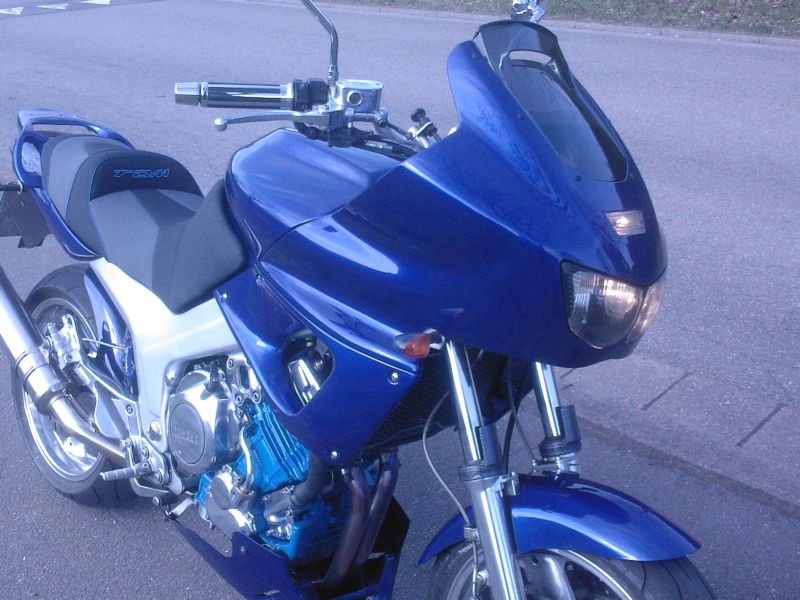

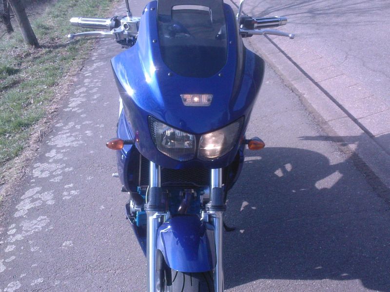

habe im Frühjahr mal wieder etwas gebastelt.Ich habe mir einen neuen Scheinwerfer von der 4TX in meine 3VD angeschraubt.Die Arbeit war heftig,mit der ich nicht gerechnet habe.Aber es wurde alles gut,denn meine Gedult mit der Form und der Anpassung hielt sich in Grenzen.Als erstes wurde das Geweih mal zerschnitten,weil der neue Scheinwerfer 4 Halterungen hat,und nicht 3 wie der Alte.Dann wurde der Schalter noch etwas umgebastelt,da andere Glühbirnen verbaut sind.Bei der alten sind ja H4 Birnen drin,und der neue hat H1 und H3.Es war zwar etwas gefummel,weil der Schalter ja nicht der größte ist.Dann kam die größte Aktion,das modelieren der neuen Front.Erst mal die Form ausdenken,und dann bauen.Die Form habe ich aus Alublech ausgeschitten,und dann auf die Verkleidung übertragen.Dann wurde das ganze mit Harz und Glasfasermatten bearbeitet.Danach das Blech wieder ab und mit Glasfaserspachtel bearbeitet,bis ich zufrieden war.Die groben Spuren dann noch mit Feinspachtel ausgebessert,und dann zum Lackierer.Die Anpassungen waren das schlimmste,weil der Scheinwerfer ziemlich eng an der Verkleidung sitzt.Also 50 mal ab und anhalten sind sicher nicht übertrieben,aber das Erbebniss könnt Ihr ja sehen.Die Fotos sind zwar mit dem Handy aufgenommen,aber man kann ja alles erkennen.

sieht im ersten Moment zumindest ungewohnt aus. Je länger ich die Bilder angesehen habe, um so besser gefällt mir aber die Optik!:ok:

saubere Arbeit, RESPEKT ! :ok:
Bin ja eher der Abbauer aber dein Umbau gefällt mir, Seitenlinie schön getroffen.
Dein Emchen würd ich gerne mal live sehen, da steckt sonst auch jede Menge Arbeit drin. Bist ein richtiger Polierfreak, nee kann sich wirklich sehen lassen. Gibt es noch mehr Fotos, was haste den sonst noch alles gemacht ?

Also mir gefällts! :look:
Saubere Umsetzung - kein Gemurkse, Respekt!
Dein M´chen passt in der Gesammtzusammenstellung der Teile und Umbauten,
Dezent aber gut! Nicht übertrieben und trotzdem auffällig anderst!
Einzig die Farbe des Motorblockes ist nicht mein Ding...aber das hatten wir ja schon mal in einem anderen Fred.....wenns Dir gefällt.... ;)

danke daß Euch mein Umbau gefällt.Peter,daß mit der Motorfarbe wird sich wieder ändern.Ich werde sehr wahrscheinlich weißen Lack nehmen,ist mal was ganz anderes.Mit dem Polieren von dem Griff überlege ich mir,ist aber ein klacks.Aber weiße Blinker sind nicht mein Ding,die werden bleiben oder in schwarz ersetzt.
Friedhelm,was ich sonst noch an dem Bock gemacht habe ist mit Bildern hier im Forum hinterlegt ( Felgen,Motorlack usw. ).

Wow - da stimmt ja wirklich alles - als ob es schon immer so geplant war .

das 4TX licht da drin ist Erste Sahne. sieht klasse aus
deshalb auch von mir daumen hoch!
