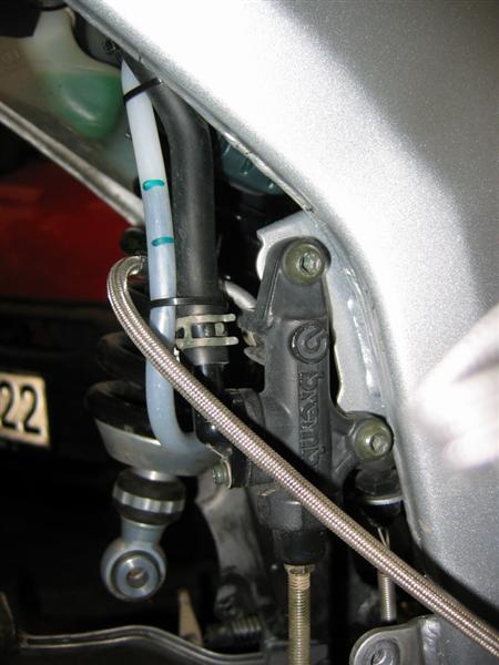

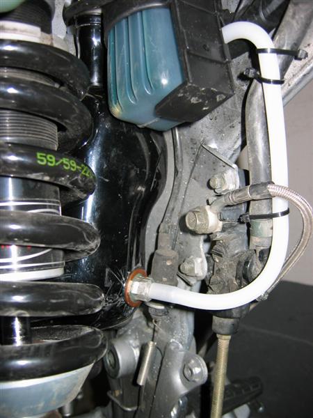

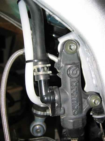

Beitragvon kawaede » 04.03.2006 12:07
So, da sind die Bilder,
der Schlauch geht oben zum Ölbehälter
und ist dort mit einem T- Stück
mit dem Belüftungsschlauch verbunden.
Öl hab ich noch keines drin
deshalb sind am Schlauch noch keine Markierungen.
Wenn jemand Interesse hat,
ich habe noch einen 2. Ölbehälter
( hatte ich für Studienzwecke von MVH in Hamburg gekauft)
den würde ich kpl. mit dem Umbau zu
den Ölbehälterbeschaffungskosten abgeben.
17.03.: Hat sich erledigt, ist verkauft
Gruß kawaewde
Zuletzt geändert von kawaede am 17.03.2006 22:15, insgesamt 1-mal geändert.

Ölstandkontrolle für 3VD
Beitragvon kawaede » 05.03.2006 22:22
Und so siehts
aus wenn der Ölstand stimmt
Gruß kawaede
Beitragvon kawaede » 27.07.2006 22:55
kawaede schrieb:
> Hat sich erledigt,
> ich hab den Schlauch
> schon dran.
Dann noch das Bild dazu,
der scheint nicht zu vergilben
Gruß aus Ulm

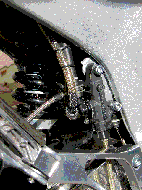

Aktueller Stand mit Quarzglasrohr
Hatte heute Zeit und habe bei BMW vorbeigeschaut.
Die K- Modelle haben auch eine Trockensumpfschmierung,
der Öltank ist über der Schwinge, und auf der rechten Seite ist ein
Ölschauschlauch mit MIN und MAX Markierung
Habe mich schlau gemacht, das Teil heißt bei BMW Ablaßschlauch.
Man kann ihn oben aushängen, um den unteren Anschluß drehen
und dann das Öl ablassen.
Gut gemacht, nicht schlecht, und das für fast 40 € das Stück Schlauch ?(
gut, da sind die Anschlüsse mit bei ;)
Frage nach dem Material vom Schlauch soll wohl ein Geheimnis bleiben,
keiner konnte mir Auskunft geben
3VD Bj. 96, pechschwarz, über 70 Tkm und sonst?
gugst du:
Zuletzt geändert von kawaede am 04.02.2009 22:40, insgesamt 1-mal geändert.
