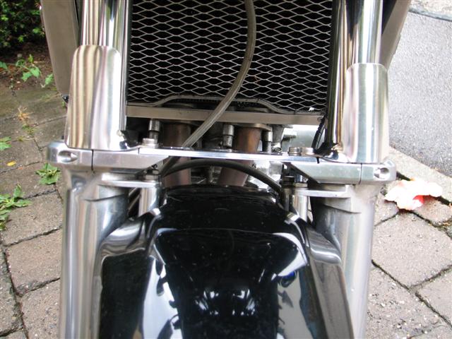

hab ich mal ne andere Gabel mit kleinem Fender probiert ;)

was heißt andere Gabel genau ?(

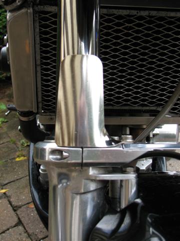

(und ich kanns mir nicht verkneifen - Thorsten, die Klemmung ist irgendwie schief montiert! - siehe die Spalten zwischen Traverse und Halbschellen! das ist mechanisch sehr ungünstig!!!)

Is ne Yamaha Gabel mit ohne Halter für Frontfender 8o , deshalb Gabelstabilisator!

Ich weiß und wird noch geändert ;) Durch die Gabelschützer mußte ich den Stabi weiter runter setzen, hat einer eine Idee ?( wie ich das Ändern kann.

hatte das selbe Problem, da der Stabi ja auf den Aufnahmen für die Tauchrohrprotektoren (bzw den Faltenbälgen ;O))))) ) klemmen soll .....
Ich habe mir Buchsen gedreht, die innerhalb der Tauchrohre mit Simmeringen da klemmen, wo vorher die Staubabstreifringe gesessen haben ......
Die Staubabstrreifringe sitzen jetzt oben in den Buchsen, die wiederum Aussen so gestaltet sind, das bei mir die Staumanschetten Halt finden.
So sind die Aufnahmen für die Stabiklemmung am Tauchrohr dafür verfügbar, und alle anderen Elemente ebenfalls montiert .....
Müsste mal gucken, irgendwo hab ich noch die Skizzen für die Buchsen, sind allerdings für ne 4TX- Gabel?

du montierst den Gabelstabi an die richtige Stelle. Ich habe die Protektoren auf den Stabi gesetzt.
Ich habe die Prodektoren vorne und hinten mit einer kleinen Bohrung versehen, so dass ich sie mit einem kleinen Kabelbinder an der Klemmschraube des Stabis festbinden konnte. Die Klemmböcke haben in der Mitte ca. 1-2mm Luft

so wie es ausschaut ist die Gabel aber länger wie die Orginale, oder täuscht das ?(

kann mir mal jemand den Sinn dieses Umbaus erläutern? O.K. ein Gabelstabi ist nie verkehrt, aber so wie die Teile zueinander sitzen siehts leider irgendwie panne aus....

hey das ist ein kern Stabi Gabelstabilisator.
dafür gibt es extra aus alu schützer für die rohre die werden dann an den mittelblechschrauben mit festgemacht.
kosten um die 30-40 Euro.
so wie der stabi jetzt festgemacht ist ist das nichts.

Ja, Ja, wird doch jetzt alles geändert! Kommt Zeit kommt Rat (stimmt) ;)

äh du meinst aber hoffentlich einen der wirklich an der richtigen stelle Montiert ist. !
und diese ist höher - einen originalen schützer kann man dann nict mehr montieren ohne grösseren Aufwand.
der hier ist verklemmt. bei falscher montage dieser teile dann man die gabel etwas verklemmen.
somit geht sie zwar, kann aber auch sein dass sie dadurch nicht merh so frei geht.
muss aber nicht .
hat aber an bestimmten stellen mehr verschleiß.

neee, is pefekt und "mit grösserem Aufwand" montiert .....
Die Stelle an der Gabel,wo die protektoren saßen, da klemmt jetzt perfekt der Stabi ...
Muss ja auch, was anderes überträgt die Kräfte ja auch nicht!
Aber eben um auf die Abstreifringe (die sitezen ja oben in einer Aufnahme in den Tauchrohren) und die Faltenbälge nicht zu verzichten habe ich Buchsen gedreht, die jetzt oben in den Tauchrohren in den Aufnahmen für die Staubabstreifringe klemmen .....
Die Buchsen haben innen reichlich Abstand zu den Tauchrohren, und oben Innen die Aufnahmen für die damit höhergelegten Abstreifringe ...
Aussen passen wunderbar die Faltenbälge drauf ..... - PERFEKT!

Beitragvon kawaede » 13.10.2008 20:29
Hallo Thorsten,
habe den gleichen Stabi wie du,
aber mit den originalen Gabelschützern.
Aus dünnen Alublech kann man die aber auch selbst machen.
hier siehst du wunderbar die Befestigung mit der vorderen Schraube
