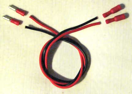

bei den Original kofferträgern von Yamaha sind Verlängerungsleitungen für die Blinker dabei, so etwas würde ich von SW-Motech auch erwarten.
Alternaiv geht es aber auch so
Grüsse aus Baden vom M'chen

Aber Danke für die guten Ratschläge und vor allem die Bilder.
Dann werde ich am Wochenende mal den gerade eingebauten Kettenoeler wieder ausbauen und nachsehen, wo ich da an die Blinkerkabel komme. Neue Blinker werde ich mir eher nicht zulegen, auch wenn da längere Kabel dran sein sollten. Die Seitenträger und Koffer waren teuer genug. Das Budget ist bis Weihnachten ausgeschöpft.
Dann lieber nach alter Elektrokunst die Kabel verlängert und die alten Blinker wieder montiert. Und wenn ich dann wie flory die alten Löcher so schön zukriege, ist doch alles in Ordnung.

Solche Kabel sind leicht selbst zu machen, brauchst neben ein paar Kabelresten nur vier paar Rundstecker, die gibt es für wenig Geld im Baumarkt, beim Bosch-Dienst, bei ATU etc.

habe vor wenigen Wochen den gleichen Kofferträger angebaut. Auf der linken Seite des Motorrades langte das Kabel, auf der rechten Seite habe ich ein Kabel mit Rundsteckern zum verlängern benötigt. Auf die alten Blinkerlöcher wird das Verlängerungsstück für die Blinker montiert. Um die Kabel möglichst blind zu verlegen habe ich Bohrungen (links u. rechts), in den Kunststoff nahe am Blinker gebohrt. :p
