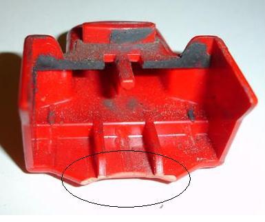

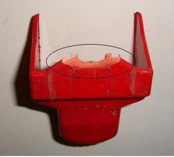

Beitragvon judas » 02.10.2005 22:45
hallo fraanz
habe versucht den knopf bestmöglich abzulichten
und ich muss sagen ich bin echt a bissl stolz auf mich das ich es geschafft habe die fotos anzuzeigen ;D ;D ;D
ist für einen absoluten forums neuling nämlich eine kleine herausforderung
oder es liegt an die zwei bier....I)
vielen dank schonmals für den hinweis

Beitragvon fraanz » 03.10.2005 10:49
Genau das ist er !

erledigt !!!!
ich habe das teil heute in korneuburg/leobendorf bei 2rad ringhofer bekommen !!
ringhofer -> klein aber gut !!
kostete die unsumme von 2,3 ! € ;D
bei yamaha pesek in stockerau dauert die bestellung bis zu drei wochen
und das teil kostet nach tel. auskunft mindestens 15€ :angry:
sollte jemand mal das gleiche problem haben:
- die obigen fotos passen zu GIVI PULSANTE PER E360
der rote knopf hat die artikelnummer Z 217
ean 13 - barcode: 8 019606 054869
@ fraanz - danke nochmals und ich habs auch ohne bier geschafft :drink:
