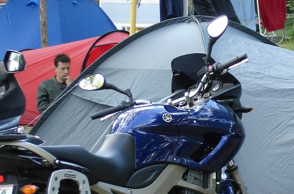

Zum Lenker ich habe keine Maße aber subjektiv ist er gleich hoch nur breiter ich glaube 760mm und anders gekröpft nicht viel aber das macht es aus
er sieht auch besser aus Lenkergewichte habe ich die von Kellermann beides Erhätlich bei Hein Gericke ,wo noch? das weiss ich nicht.
Manche montieren den ABM 229 aber nach kurzer zeit fragen sie nach Lenkererhöungen andere wiederum den LSL A04 glaube ich der soll aber viel breiter sein ,beim ABM 310 passt alles die höhe und die breite
noch ein TIP auch hier im Forum nachzulesen ich würde die Zapfen innen an den schaltern abschleifen oder abzwicken und keine löcher Bohren denn wenn dir die Position (winkel) des Lenkers nicht passt kannst du amaturen nachstellen was bei löchern nicht mehr geht da ist es dann Fix

Das mit dem Lenker müßte ich wahrscheinlich wirklich ändern, ist mir zu schmal. Reichen da die Züge, Leitungen.......???

beim ABM 310 reichen die Züge und Leitungen
