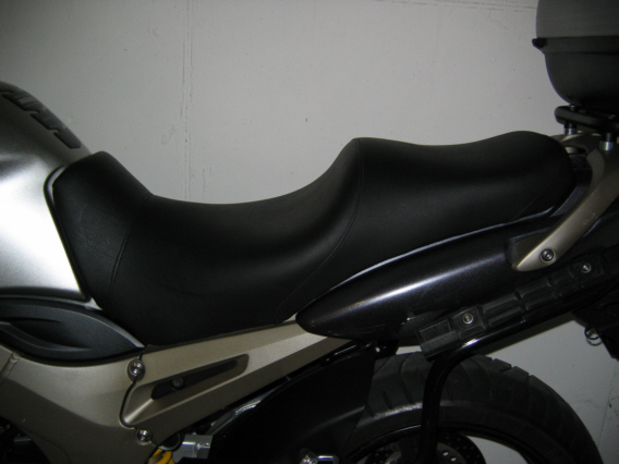

wasserburger
Registriert: 03.06.2003 19:21
Gebt mir Tips für Sitzbankumbau
Beitragvon wasserburger » 15.09.2004 18:00
Hallo Tigger!
Ein Foto meiner Tourenbank habe ich eingestellt.
Die Firma Jungbluth befindet sich in der Eifel, die genaue Anschrift findest Du auf deren Homepage.
Für mich war der Weg aus Bayern einfach zu weit und habe es über den Postweg gemacht. Natürlich ist es immer besser dabei zu sein um evtl. Korrekturen gleich vor Ort vornehmen zu können!
Ich denke aber, das einige namhafte Umbauer über die nötige Erfahrung verfügen und wissen wie sie das Teil zu gestalten haben, damit alles zu 100% paßt.
Wie Du Dich auch entscheidest...für mich war der Sitzbankumbau ein voller Erfolg....hat den Fahrspaß erheblich verbessert.
Thomas

Das Ergebnis:
Viel mehr Freude beim Fahren, eine pflegeleichte, leicht zu reinigende Sitzbank und schöne Optik. Daß man die Einbuchtung des Tankes am "Sattelhorn" mehr sieht als bei der Originalsitzbank hat mich nur am Anfang gestört - der Fahrkomfort ist um 100% gestiegen und ist die 200EUR allemal wert!!!
(Werd das Teil demnächst noch mal im Freien knipsen, dann sieht man es besser!)
