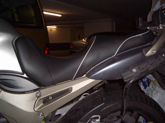

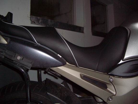

Beitragvon Remus » 06.03.2004 22:26
@ Sabrina
Hab grad schnell in der Garage noch 2 Bilderchen geschossen.
Hoffe sie sind gut genug?!
Bitte nicht so aufs Moped gucken, ist nicht geputzt... :(
und
Ca. 3cm tiefer, ergonomisch geformt (Auch hinten), Sitzposition leicht nach vorne korrigiert.
Gel-Kissen finde ich etwas... naja, vielleicht mal in 20 Jahren...? ;D
