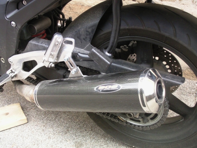

klick
Ein kleines Blech mit 2 Löchli und schon ist der Auspuff ein Stück tiefer und die Koffer passen. :D

Als Lochabstand empfehle ich 5cm. Das Blech dürfte 4-5mm stark sein.

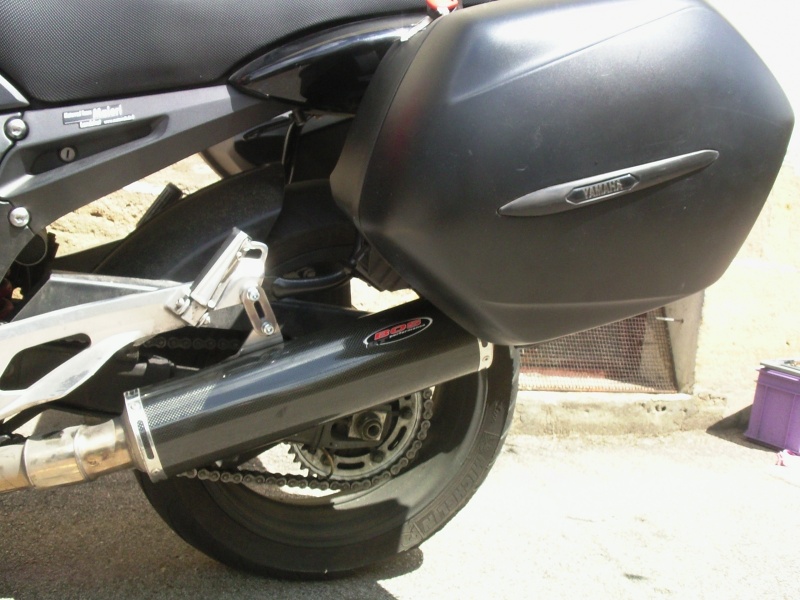

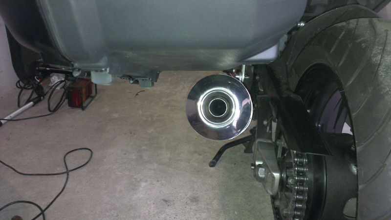

So, habe mal die "warmen" Tage genutzt und die Träger wieder angebaut.
womit ich eigentlich nicht zufrieden bin ist der Abstand zwischen Koffer und Auspuff ... der beträgt ca 1cm. Reicht das oder nehmen die Koffer irgendwann Schaden?
Bringt eventuell Hitzeschutzfolie was?
Das der Hauptständer nun an den Kat schlägt... damit muss ich leben :(

Bei mir liegen die Koffer beladen fast auf, bisher keine Schäden, trotz Pausen zwischen längeren Passagen auf Touren. Hitzeschutzfolie ist tatsächlich keine schlechte Idee.
