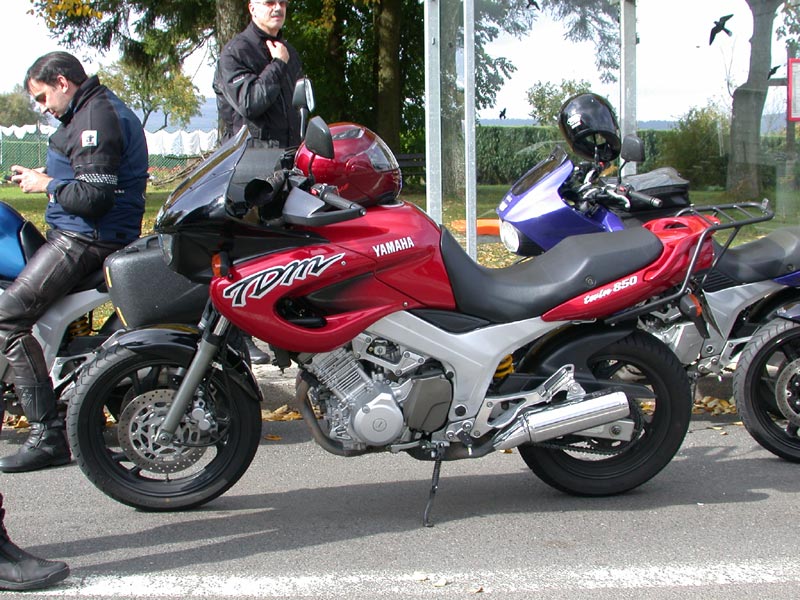

Hi Torsten,
guckst Du Hier .
Sind ebenfalls von der F650GS, gabs für fast 1/2 vom Geld wie die von Kedo, sind aber baugleich.
Bei Kedo sind halt die Lenkerenden mit vorgebohrten Gewinde mit dabei, so
müsstest in die Lenkergewichte je 1 Gewinde reinschneiden (lassen).

Moin Torsten
TORSTEN72 schrieb:
> ich danke euch das gefällt mir doch alles ziemlich gut und grade jetzt
> denke ich das es ein super schutz bietet bei dem kalten fahrtwind
Yep - nicht nur das, hatte die Teile rel. kurz vor der Hundsbuckeltour montiert und vor der Tour noch kein mieses Wetter gehabt.
Aber auf der Tour hatten wir doch leider einige Stunden Regen - und die Fingerchen sind einwandfrei trocken geblieben, und das in ganz einfachen Sommer-Leder-Handschuhen.
Ich finde die Montage hat sich echt gelohnt - und hat noch IMHO nen gewissen opt. Effekt. :))
