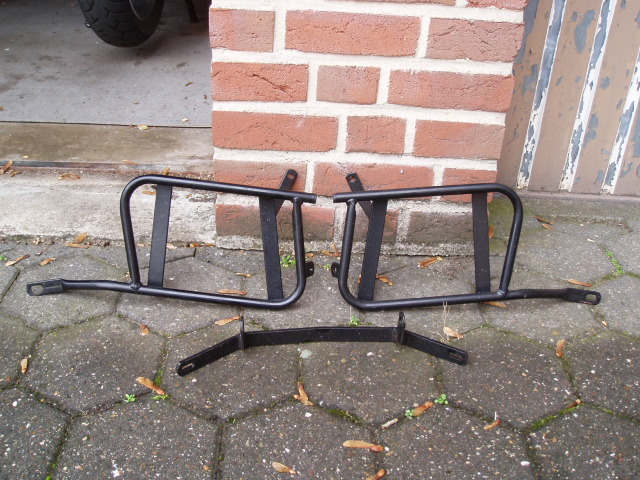

hab doch so ein schoenes Mchen und will da jetzt meine neuen, gebrauchten Original Koffer dran zuppeln.
Allerdings hab ich keine Anleitung und bin auch sonst eher ein Schreibtischtaeter.
Habt Ihr vieleicht ne Anleitung wenns geht mit Bilder...?

Beitragvon Überholi » 25.03.2010 21:53
hab mal ein wenig gesucht...
kofferträger anbauen
* Heckverkleidung abnehmen
das geht mittel den 4 Schrauben wenn die sitzbank herunten ist. in hinteren Berich. (M8 meist inbus. ) vorne wo das plstick der Heckverkelidung aufhört sind auch nochmal 2 inbus drin die müssen weg.
dann kann man das hintere Licht abstecken. und die verkleidung runternehmen.
vorsicht: die ist unten eingeklipst. das bricht gerne weg.
erst auf einer seite ausklipsen dann auf der anderen.
dann kann man die verkeidung abnehmen
* Hintere Blinker abbauen
* Gepäckträger anschrauben
o an zwei Punkten am Rahmen oben (2 und 3)
für das loch 2 ist unten am heckrahmen ein Gewinde. - ist ein wenig fummelig. aber man bekommt die schraube da rein.
3 das kommt mit an die stelle an der auch das Heckplastik festgeschraubt ist. (m6er schraube mit schlüsselwite 8)
o an der Sozius-Fußraste innen (1)
an der gleichen stelle wie die der Auspuff zu montieren
* Verbindungsstrebe hinter dem Kotflügel montieren (**)
(4) dort kommen die Blinker dann dran. wenn ich mich nicht irre müssen die verstzt werden.
* Blinker daran montieren.
hmm musste man die Blinker verlängern ? weiß ich nicht mehr.
** =evtl. falsch herum dran- das wird mit dem Nummernschildträger befestigt. ich meine es geht innen beim reifen rum - bin aber nicht mehr sicher.
mehr kann ich jetzt nicht mehr aus dem Kopf raus machen. - ist viel zu lang her als dass ich so ne Halterung dran hatte.

habe heute einen Koffertraeger montiert, mein Hashiru vertraegt sich mit dem rechten Halter nicht ;( ;(
also blieb mir nur der Linke ...
mit Miniblinkern konnte ich auch die Originalen Blinkerhalter weiter nutzen, weil ja die Zwischenstrebe nicht mit dran ist.
Danke für die Hilfe!!!
