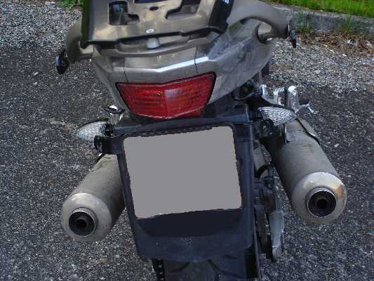

> Habe mir den SW Quicklockträger zugelegt für meine RN08. Laut
> Anleitung sollen die Blinker versetzt werden.
Kauf dir Minniblinker (zB. Polo 4,95 €),
die können da bleiben wo sie sind. :rotate:
Bei mir sieht das SO aus (4tx).

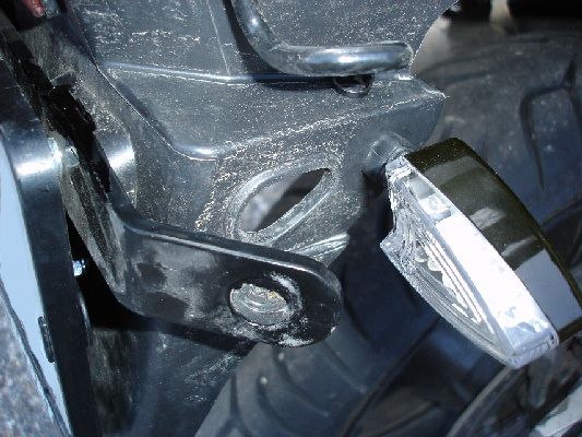

Wenn sich an der Blinkermontage nichts Grundsätzliches geändert hat,
sollte von innen eine Mutter aufgeschraubt sein, die von einer
Gummikappe abgedeckt ist.

Habe letzthin den hier an einem Treffen gesehen... Die original Teile würde ich jedenfalls auch nicht auf die dafür vorgesehene Position schrauben wollen.

Ist ja blöd gelöst. ?(
Bei der 4tx ist die hintere Haltelasche innen am Schutzblech angeschraubt
Gruß Dieter
