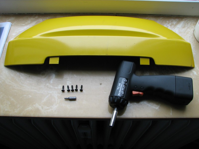

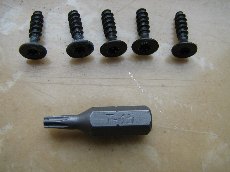

wie bekomm ich die Blende ab? gibts da was zu beachten?

Hi Tom,
nö, nicht besonderes. Deckel auf, 5 Torx Schrauben raus (T-15), schon hast du die Blende in der Hand.:x
Da sie Lackiert sind brauchst du keinen Kunststoffpriemer, nur leicht Anschleifen mit 600-800er Körnung, und Sprayen.:hasi:
Bilder:
und:
