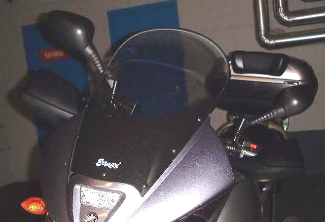

sollte es noch einen interressieren: hab auf meinen alulenker die universal handprotektoren von heingericke um 19,95€ (+6,95€ für spoiler) montiert.
ich hab sie zwischen lenkergewicht und lenker montiert. die innenhalterung auf der rechten seite musste ich um 4cm verlängern.
fotos ind hier: http://www.tdm-forum.net/photos.php?folderid=252
sobald ich zeit hab (und die sonne mitspielt) mach ich bessere fotos davon.

Hallo raban äh rabit äh martin:)) ,
das sieht ja ganz gut aus vor allem mit Spoiler aber glaubst/weißt du ob die an ne 900er passen könnten. Wir warten hier schon gespannt auf eine 900er mit Protektoren, natürlich mit bebilderter Anleitung.

auf den original lenker von der 4TX hätte ich sie nicht montieren können. solltest du einen anderen lenker (alu) montieren siehe ich dabei kein problem (auch wenn du etwas vom protektor wegschneiden musst) sollte ich zeit haben werde ich mir meine 4TX und eine RN08 gemeinsam anschauen und euch bescheid geben.
> können.
hallo martin
warum passen die nicht auf den Orginal lenker??
wird das Gas nicht behindert duch die montage oder hast du distanzhülsen dazwischengebaut
gert

Ich hab das Protektorenende zwischen Lenker und Lenkergewicht montiert.
Beim original Lenker ist das Lenkergewicht um zirka 1cm eine Verlängerung des Lenkers (Lenkergewicht steht mit 1 cm und gleichen Durchmesser wie Lenker unter griffe rein).

Beitragvon Unicum » 29.02.2004 17:50
Hi Schalentiere,
und die 1150er der DS passen doch auf die 900er.
Weitere Bilder vorhanden wenn Interesse

Hi Dirk, was ist eine 1150 DS? Klar wollen wir mehr Bilder, ausnahmsweise. ;D Wem gehört das teil und was muss mann Modifizieren?

Hi Karlito,
das sind die neuen die ich dir auf der Messe gezeigt habe. Die sind auf dem originalen Lenker montiert. Durch den neuartigen anschluß der sehr flexiebel erscheint.
