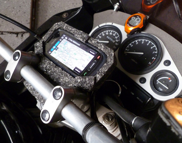

Danke Jungs für die Vorlage. :x
Für mich ist das Thema seit gestern durch:
ICH werde künftig mit meinem C7 navigieren.
Hab mir eine nette Halterung aus EPP für den Lenker gebastelt, super easy, 10 Min. Arbeit (Bild kommt noch) und da findet mein C7 Platz.
"Im Vordergrund: C7, im Hintergrund: Drehzahlmesser, Uhr, Tachometer .....
Die Navi des C7 als solche gestern im Auto getestet, auch da gilt ab sofort:
Nüvi ade, günstig abzugeben :dance2: :dance3:

Ich geh gleich ein Bild machen, bei mir ist es eine STECKLÖSUNG .
EPP taugt dazu hervorragend.
Saugnapf: auch wenn vieles für Saugen spricht ( Saugmotor etc. :rolleyes: :rolleyes: :rolleyes: ) ist mir mein Nüvi auch schon mal von Vibrationen weggesaugt worden, nicht lustig.
Hilft nur: Leine dran.

so, endlich ein Bild,
http://www.tdm-forum.net/photo.php?id=2 ... =578&pos=2
kommt noch 2 cm weiter links, dann kann man sogar die "neutral" Lampe noch sehen.

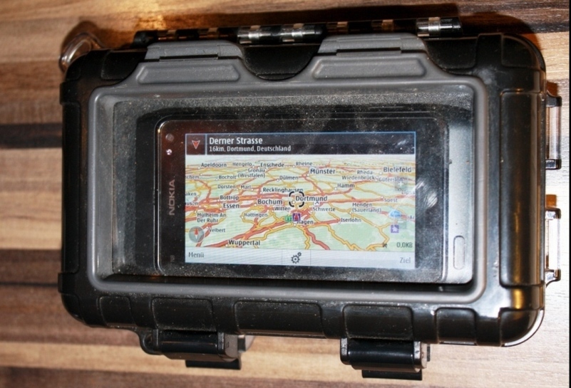

Kein Grund die Umwelt einzusauen. Es gibt ne einfache Lösung:
Man nehme:
1) Eine Bordsteckdose 12V mit Abdeckung
2) Einen Schlüsselschalter mit Abdeckung
und
3) ein z.B. Wave-Case (Maße des Handys beachten)
Mit ein bisserl Bastelarbeit (ich habe die Steckdose direkt an der Batterie mit angeschlossen) sieht das ganze dann so aus:
Klick mich für großes Bild
Rechts unter der Temperaturanzeige die Bordsteckdose, links unter dem Tacho der Schlüsselschalter.
und hier mit eingesetztem Wave-Case und Handy:
Das Photo gibt nicht die richtige Ansicht wieder, ich kann den Tacho während der Fahrt komplett einsehen.
Axel
Edith sagt: Das Wave-Case habe ich noch ein bisserl unterfüttert (das rosa Gedöns auf dem Photo) damit das Handy mehr Druck hat. Die Kabeldurchführung ist mit Heißkleber abgedichtet und wie so oft, ein Improvisorium das sich schon sehr lange hält und bewährt hat.

Und wie bewährt sich das in der Praxis? OK, du hast Dein Handy dabei, es ist wasserdicht geschützt und bist stolz darauf, aber kannst du auch etwas sehen auf dem Display? :teufel: Das Foto scheint das Gegenteil zu demonstrieren.

Selbst bei tiefstehender Sonne im Rücken ist es maximal ein kleines Verrücken (Winkeländerung) und schon hab ich blendfreie Sicht auf das Navi. Das Photo wurde mit Blitz in der Tiefgarage aufgenommen, also einer deutlich anderen Lichtintensität und Quelle als bei Sonnenschein. Die gesamte Kombination (inklusive Steckdose und Schalter) hat sich bei Sonne wie auch strömendem Regen bewährt.
