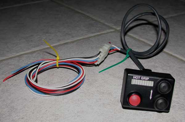

Sammelbestellung:
Ich werde bei Volkmar Heinz eine Sammelbestellung über die 10-stufige Heizgriffregelung machen.
Guckst du hier: http://www.volkmarheinz.de/elektronik.htm#elektronik5
Die Regelung kostet 55,- € regulär (plus 4,10 € Versand). Wenn wir 5 oder mehr bestellen gibts einen Preis von 50,- €. Versandkosten ließen sich bei regionalen Gruppen noch einsparen.
Also: wer hat Interesse an den Teilen?

Beitragvon Hanno » 30.10.2003 10:54
Unicum schrieb:
> Also nach dem Anbau der 2 stufigen Daytona war mein erstes Gefühl,
> ein paar super warme, wärmer, heiß, heiß, ... runterschalt, warm,
> kühler, zu kalte, ...warm, heiße, u.s.w. Griffel.
> Nun bereue ich es nicht mir diesen stufenlosen Aufwärmer bestellt zu
> haben. Ich werde ihn aber erst nächste Woche einbauen können.
yo, ich habs sie gestern montiert. Mit viel After-Sale-Support von Volkmar (thx) und einer durchgeknallten Sicherung (nicht immer ist das schwarze Kabel auch Masse *gg*).
Kurzes Fazit: super Sache - kann ich empfehlen.

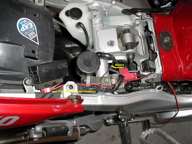

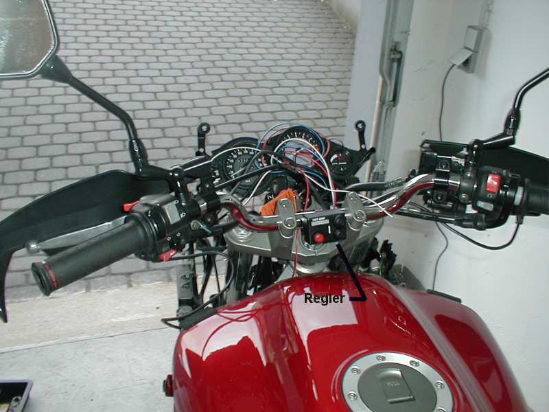

Beitragvon Pero » 01.11.2003 18:24
Oki,
Habe die Grips auch dran, bei mir mit Volkmarschem Regler, bei Danni erstmal ohne den Regler (keine Kabelverbinder mehr gehabt :( ).
Ich habe den Eindruck, daß mit dem Regler auch das Aufheizen wesentlich schneller geht.[ img ]
Auf linker Seite hab ich das Metall erst mit Klebeband umwickelt, mal sehen wie es wird beim Fahren; im Stand der Eindruck ist, daß es auf beiden Seiten nahezu gleichwarm wird.
Bei beiden Moppeds das Plus vom Si-Kasten vom Ventilator abgegriffen und nach vorne verlegt, Masse einfach irgendwo am Rahmen.
Bei der Gelegenheit hat mein Möppi noch jeweils 100Wattige H1+H3 verpasst bekommen (wenn die Verkleidung eh schon mal ab ist :D ), auch hier bin ich mal auf den ersten Fahrversuch im Dunklen gespannt.
Wenn es MOrgen trocken bleiben sollte, werden die Griffe mal getestet.
So Long
Pero
´97 4TX 27,5Mm TDMF#450
Zuletzt geändert von Pero am 01.11.2003 18:55, insgesamt 1-mal geändert.

Beitragvon Unicum » 01.11.2003 21:37
Moin Gott Pero,
da kannst du ja bei den ganzen Kabeln nicht mehr erkennen was auf dem Tacho steht. Kannst du die Bilder nicht etwas verkleinern 500xXXX das verschiebt einem ja den ganzen Monitor.
Du hast ja die komplette Verkleidung entfernt. Rolf hat sich mit der rechten Seitenverkleidung begnügt. Sicher waren die 1000 Watt Birnen zu groß zum installieren.:))
Da hättest du doch gleich das Fernlicht über die Volkersche Relaislösung dimmen können. das müßte mit dem Teil doch sicher gehen?
[red][verdana]Dunlop D220(8MM),BBags,145 Tourenscheibe,Spiegelverlängerung,Albrecht Tectalk FM, MetzlerMZ4 J(5MM),Sitzbankumbau,Tankrucksack Held,Hauptständer,MetzlerMez4 hi(14MM),Lsl LenkerA04 (87cm), Tail Riser,StreetPilotIII,Ram-Mount,Doppellicht,Daytona Heizgriffe,[/verdana][/red]
Pero
Registriert: 08.07.2002 17:06
Griffheizung
Beitragvon Pero » 02.11.2003 18:05
Hi Dirk
Unicum schrieb:
> Moin Gott Pero,
:D Darst auch weiter ruhig einfach "Moin Pero" sagen zur Begrüßung ;D
> Tacho steht.
Muss man das??? Reicht doch die Tageskm-anzeige beim Auf- und Absteigen :D
OK - next time
100 Watt Dirk, nur 100!!!
Also für Verlegen der Kabel und Birnchenwechsel fand ich es ganz ohne Verkleidung doch angenehmer, ist sonst doch echt Mist da mit den Händen drin rumzuwerkeln und man hat keinen ordentlichen Platz.
Aber das Licht ist GENIAL ;D ;D
> gehen?
Hmmm - wäre mal einen Test wert, Dimmen bestimmt, aber keine Override-Funktion, wie bei Deiner Schalte
Erster Einddruck von 45km Fahrt bei ca. 8°C:
nach 700m voll aufgeheizt, Stufe 3 von 10 völlig ausreichend mit Sommerhandschuhen und Griffschalen - 4 ist schon zu warm und ab 5 gibts Schwitzefinger.
Anschaffung hat sich gelohnt :D
