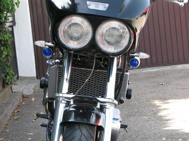

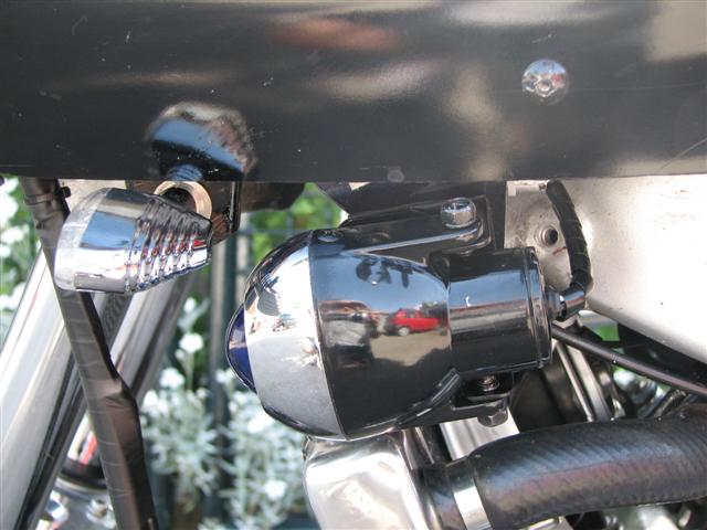

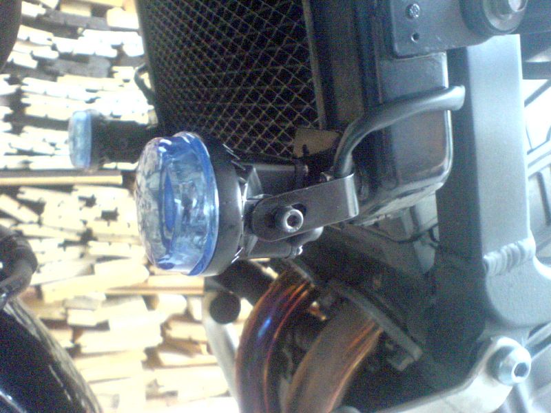

Servus, hab jetzt auch die Nebler angebaut. Allerdings einen Tick weiter innen, da sie mir optisch dort mehr gefielen und ich nicht denke das es viel ausmacht. Kann jetzt auch Nachts meine Gabelfeder wunderbar beim einfedern beobachten. :D
Ich finds vor allem bei Regen oder Nachtfahrten praktisch. Aber so richtig Sinn würden halt zwei Fernlichter machen die bei Kurvenfahrten Nachts in die Kurve reinleuchten würden. Fotos leider nur mitm Handy gemacht. Mach ich nochmal richtig.

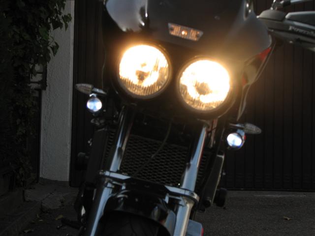

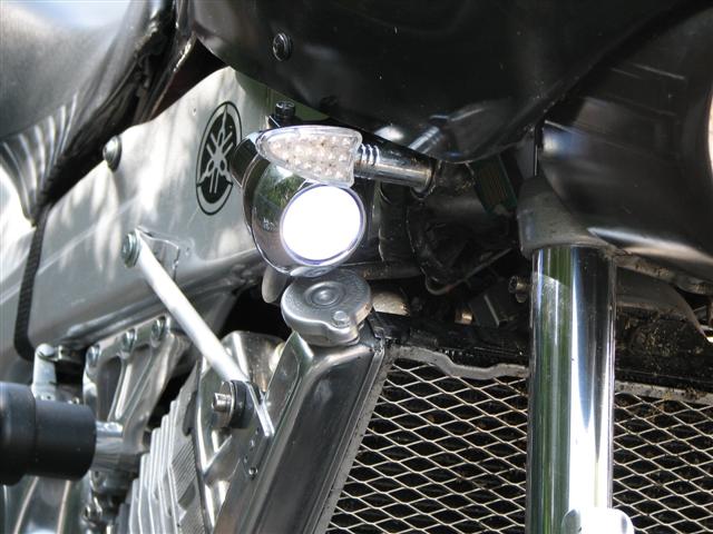

Hab mich infiziert.
Die Nebenscheinwerfer gibt es mit Zulassung
bei ATU für 19,90.
Hab sie mit dem Abblendlicht über ein Relais geschaltet,
zusätzlich gehen sie mit der Lichthupe.

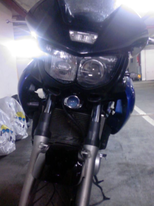

Mir geht es genau so!!
Hab meiner kleinen allerdings nur einen gegönnt. Der Grund warum es nicht zwei geworden sind, war dieser Satz vom Tüv: "Schaltvorschriften
Ein separater Schalter für Nebelscheinwerfer ist geboten;
beim Einschalten müssen die Schlussleuchten und
die Kennzeichenbeleuchtung mitbrennen. Bei zwei
Nebelscheinwerfern nach EG-Recht muss auch das
Abblendlicht mitbrennen."
Hab meinen nämlich am Standlicht angeschlossen und wenn ich den Satz richtig verstehe, darf ich mit Standlicht und Nebler fahren, was bei zwei Neblern ned geht.
Gruss Ronald
