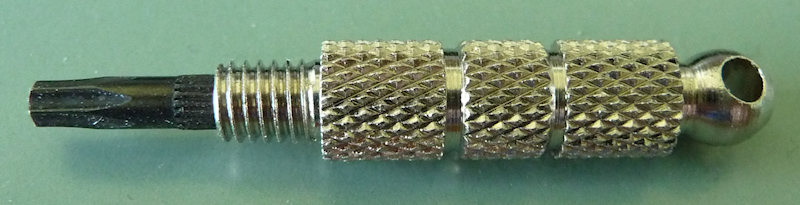

PeterS
Registriert: 13.05.2003 19:47
Torx Schraube der Ram Mount Halterung
Beitragvon PeterS » 30.04.2011 13:59
Hi
Habe kurz den Originalschlüssel mit einem T10 verglichen - und die passen in der Grösse (gem. Schieblehre) sauber überein.
Da ich das Original nicht mehr brauche (habe kein 2610er mehr) kann ich das Teil ja auch mit auf eines der nächsten Treffen bringen - falls jemand Interesse daran haben sollte... Extra auf die Post rennen werde ich aber nicht!
(und der aufschraubbare 'Deckel' hat irgendwann mal das Weite gesucht...)
Beitragvon Nonsens » 30.04.2011 14:05
Hallo Peter,
so sah meiner auch aus ;(
Hmm, und wenn ich Dich bitte gemessenen Schrittes zu Post zu schreiten :)) ?
Oder Du bringst ihn zum MT mit, dann werde ich ihn gerne aufwiegen, in Naturalien, wenns genehm ist?

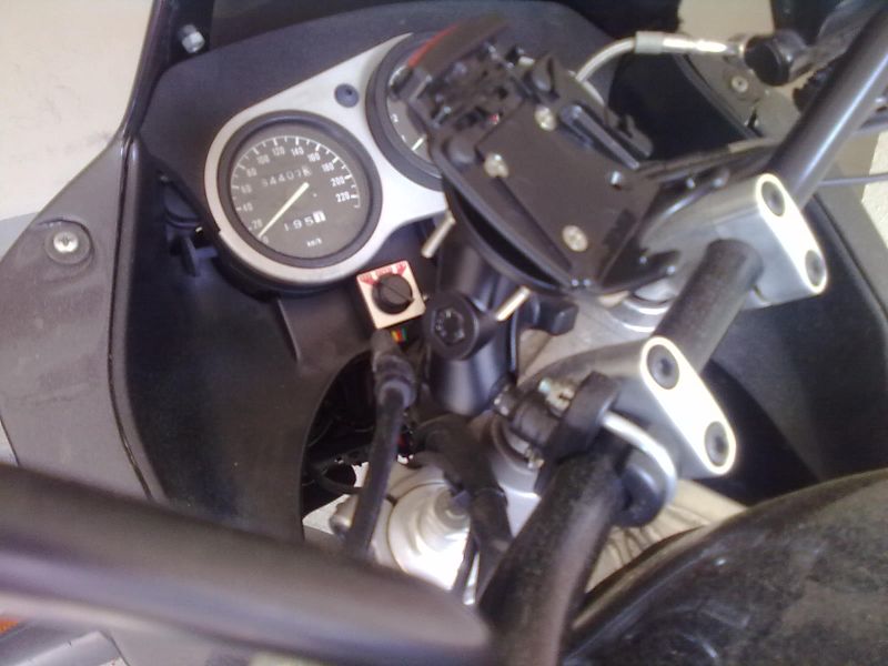

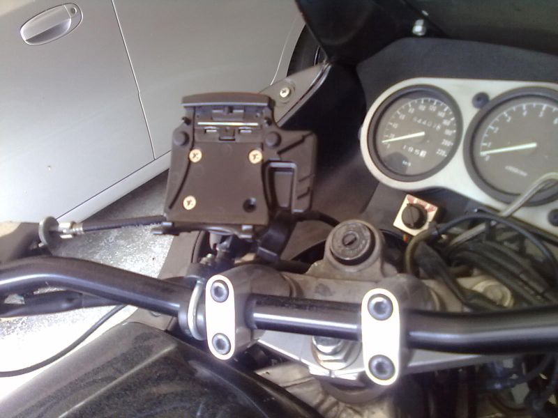

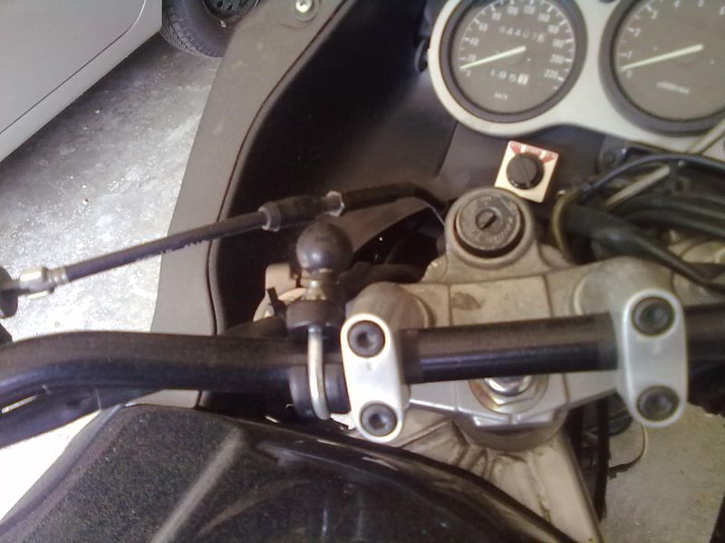

Beitragvon Nonsens » 30.04.2011 22:52
> @Stephan,
> kannst du mal ein Foto des Halters bzw. wie und wo am Motorrad
> befestigt, habe auch das 2610 Garmin
> Michael
Hi Michael,
so, jetzt:
Mit einem "U-Halter" am Lenker, war der dritte Versuch, da weiter in der Mitte später zuviel von den Instrumenten verdeckt hat.
Dann kommt die Ram Mount Halterumg mit kurzer Verbindung zwischen Lenkerhalterung und Grundplatte:
Das Bild täuscht ein bißchen, bei Geradeausfahrt ist der Tacho des Mopeds nicht mehr zu sehen, aber der Garmin zeigt die geschwindigkeit ja auch.
