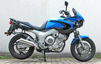

Beitragvon Limbo » 07.10.2008 19:55
Die Bilder liegen bereits auf dem Server:
Edit: Bilderlinks vom Admin repariert! Lars
Das Nummernschild ist 240mm breit, die Koffer jeweils 300mm.
Die Breite zwischen den leeren Kofferträgern macht dann etwa 400+ mm.
Damit liegt die Gesammtbreite mit Koffern bei etwa 1020mm.
