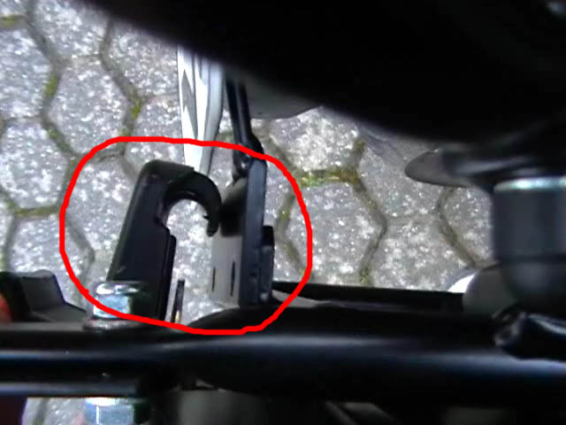

Guten Tag,
ich habe meine TDM mit einem Hepco-Becker-Kofferträger ausgestattet und hier im Forum Hepco-Becker-Koffer Typ Junior gekauft. Nun habe ich heute versucht, die Koffer an den Träger anzubringen und musste feststellen, dass die Halteschlösser der Koffer zu weit hinten angebracht sind und somit garnicht an das Rohr kommen, an das sie sich eigentlich festziehen sollen. Zusätzlich ist auch eine Querstrebe des Kofferträgers, die hinter dem Nummernschildhalter entlangläuft und die Stabilität des Trägers an der Rückseite gewährleistet, im Weg, sodass die Halteschlösser garnicht erst greifen könnten, würde der Abstand passen. Hat Hepco-Becker das System oder die Maße geändert oder fehlen mir noch irgendwelche Adapter? Oder gibt es sogar andere Erklärungen für dieses Phänomen?
Ich freue mich schon auf eure Antworten.

Auf jeden Fall habe ich mal Fotos von dem Problem gemacht. Allerdings habe ich keinen Webspace, auf den ich die Fotos laden könnte. Gibt es da irgendeine andere Möglichkeit? Kann ich die Fotos jemandem per E-Mail schicken, der sie dann ins Netz stellt? Würde sich jemand dazu bereit erklären?

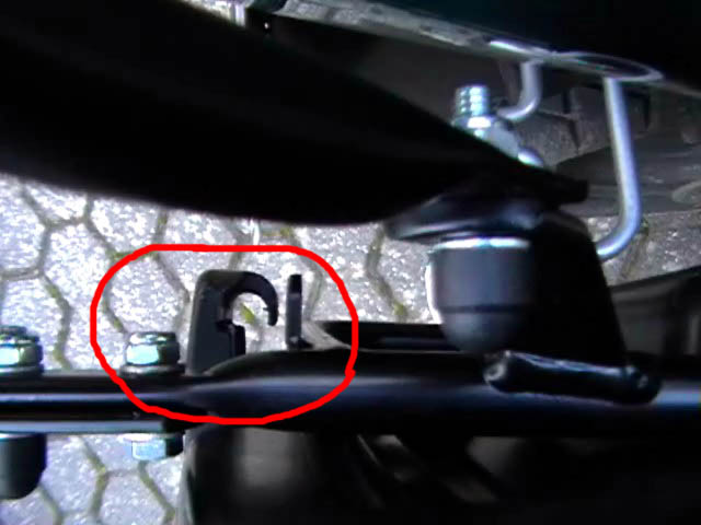

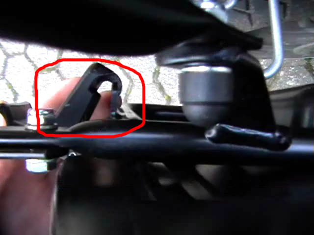

So, habe die Fotos ins Forum gestellt.
Problem ist der Abstand zwischen Kofferbefestigung und Rohrträger. Wie gesagt, sowohl Koffer als auch Träger sind von H&B.
Beim letzten Foto sind die Schrauben nicht an der Querstrebe, da ich diese nur aufgrund des Fotos angesetzt habe und momentan nicht am Träger dran habe.
Gruß, Dennis
