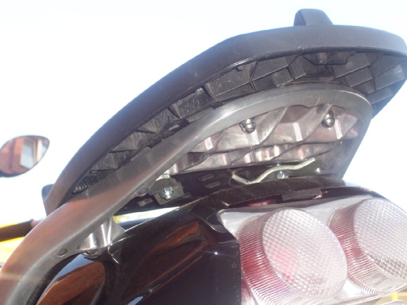

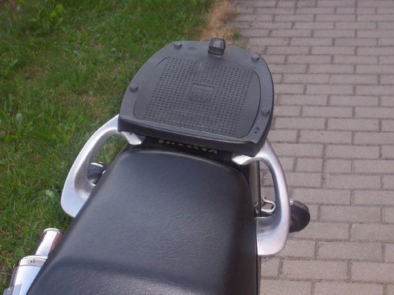

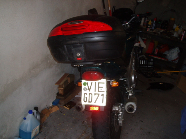

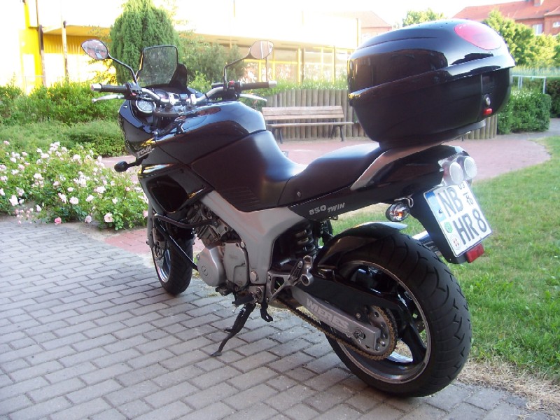

Beitragvon DiddiX » 28.09.2006 22:50
Hi Jörg!
Klar gibet da Infos. 8)
Von hinten,
und von vorn.;)
Sieht im Ganzen so,
aus.
Hällt seit 3000 km Bombenfest. :rotate:
edit: Uff, schwehre Geburt.
Zuletzt geändert von DiddiX am 28.09.2006 22:56, insgesamt 5-mal geändert.

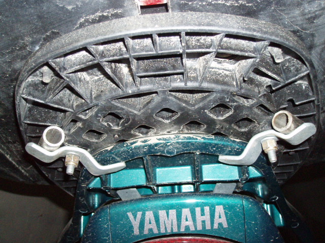

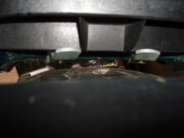

Beitragvon extra-wurst » 28.09.2006 22:56
moin Jörg
Willkommen im Forum und viel Spaß hier!
zum Thema:
Ich bin nicht so der Ranklemmer , sondern eher der "Durchbohrer und dann Ranschrauber". Das hat auch ewig gehalten.
Grüße aus der Heide
Hagen

Beitragvon wetterauer » 29.09.2006 06:54
Moin!
Ich war eher ein Klemmer! Hält seit 2 Jahren ohne Probleme, sogar bei nem Auffahrunfall ;D
Ciao aus der Wetterau!

Beitragvon Hero84 » 29.09.2006 07:32
Moin, moin,
wie wärs mit ranklemmen UND durchbohren?
(ich hatte eh noch nen Heckbürzel zu liegen)
Bis dato hält und sitzt alles einwandfrei!
Henry

Beitragvon ralf-pb » 29.09.2006 11:19
Hallo Hörg,
ich kann mich den "Vorschreibern" nur anschließen. Ich habe auch den Träger durchbohrt und die TC-Platte (Kappa) dort festgeschraubt. Seit 60Tkm keine Probleme bis zur Höchstgeschwindigkeit.
Bei dieser Montage sitzt das TC nicht hinter dem Mopped wie bei einem angebauten Träger und ein 2-Personen-Betrieb ist ohne Probleme möglich.
Für die Tagesfahrten habe ich dann auf dieser Platte einen Tankrucksach mit den Gurten festgemacht. Geht auch sehr gut und ist nicht so dicke wie ein TC.
