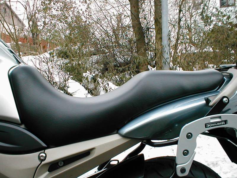

Und fertig!
Gestern hab ich die Sitzbank abgeholt - und was soll ich sagen, ich hätte sie fast nicht wieder erkannt. Ist super geworden.
Bilder könnt ihr hier schauen.
Bilder Sitzbankumbau von KAHEDO !
Die Sitzbank ist eronomisch umgebaut für Fahrer und Beifahrer.
Mit dem Ergebnis bin ich zumindest schon mal was die Optik betrifft höchst zufrieden. Jetzt muß nur noch der Schnee weg, damit eine ausgiebige Probefahrt stattfinden kann.
Wobei die erste Sitzprobe so im trockenen schon recht angenehm ausgefallen ist. :)

Preislich ist hier sicherlich noch ein gewisser Spielraum vorhanden aber ich denke das kommt schlußendlich immer darauf an was genau Du alles haben möchtest und wie gut Du im verhandeln bist. :D
Und der Vollständigkeit halber sei noch erwähnt, das meine Sitzbank jetzt sehr gut aussieht aber die Passform doch mehr gelitten hat als erwartet und auch als zu vertreten ist.
Deshalb habe ich nochmals einen Termin bei KAHEDO, zudem ich die Sitzbank mit samt der TDM hinbringen muß damit die Sitzbank nachgearbeitet werden kann.
Ich denke aber auch das wird zum Schluß noch gut werden. :)

Beitragvon Helge » 04.04.2005 16:33
Sodele, ich bin´s noch mal.
Die Sitzbank wurde jetzt noch mal direkt am Motorrad angepasst.
Das Ergebnis ist höchstzufriedenstellend.:) :rotate:
Aber schaut selbst.
Und weil´s gar so schön ist noch mal von der anderen Seite.
Fazit - Meister Dorn und seine Firma KAHEDO kann ich nur wärmstens empfehlen.
