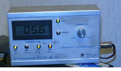

Hi all!
Den Traum von einem solchen Gerät habe ich schon vor 4 jahren ausgeträumt, da es zwar so etwas auf dem markt gibt, leider viel zu teuer. Die Krux an der Sache ist, dass es IMO nur Sinn macht, wenn die Geschichte auch "kontrollierbar überwacht" werden kann, heißt: nicht nur eine black box, sondern Infos dazu, was gerade geht. Damals hat ein Bekannter von mir ein solches Teil gebaut, in der 2. release hatte dann das Gerät alle Bedingungen erfüllt, es zeigte am ob Be- oder entladen wird, ob die angeschlossene Batterie noch die max. Power erreicht usw. Leider ist uns dann die Zeit ausgegangen, von Netzstrom auf Solarstrom umzusteigen, da das Problem mit den stromlosen Garagen nicht neu ist. Wir waren damals guter Hoffnung, dass sich die Konstruktion im Bereich von ca. 150-200 DM realisieren lässt, was aber eine gewisse Stückzahl erfordert hätte und ich habe niemand gefunden, der bereit war mitzuziehen. Vor allem die Herstellung des stabilen Alugehäuses mit allen Bohrungen und Ausschniten ist leider recht aufwändig, es sei denn hier im Forum hat dazu die geeigneten Maschinchen. Falls Interesse besteht die Sache wieder aufzugreifen, würde ich den Kontakt wieder herstellen, die Pläne sind eh fertig und es könnte sicher bald damit losgehen. Ihr könnt ja einfach mal eure Meinung dazu abgeben, dann sehen wir weiter.
Luggi

Solar Ladegerät
Beitragvon Remus » 25.02.2004 17:28
Hi, ich geb ja zu, dass ich dem 20,-EURO-Teil auch nicht allzuviel zutraue, lediglich den Strom für die laufende Uhr bei meinem Sierra dürfte das Teil packen, wenn er von April bis Oktober per Saisonkennzeichen stillliegt.
Die Gel-Batterie der TDM scheint so etwas nicht zu benötigen, die ist in diesem Winter jedesmal ohne Probleme angesprungen, obwohl sie seit Ende Oktober stand (nur 2 mal aus Frust einige 8er in der Tiefgarage gedreht... wegen Saísonkennzeichen :( )
Vermutlich werde ich eher zu denen gehören, die so alle 4-5 Jahre eine neue Batterie kaufen ... ;)
oder auf die ultimate (preislich interessante) Lösung warten.

ilwise schrieb:
> Hi all!
naja, ich möchte eigentlich nicht sehen, ob die angeschlossene Batterie ENTLADEN wird, das sollte verhindert sein!!!
Allenfalls der Ladestrom wäre interessant... bzw. der Ladezustand der Batterie.
> weiter.
> Rainer
Warum muß es ein Alugehäuse sein. Es gibt doch auch einfache Kunsstoffgehäuse?
Und welche aufwendigen Bohrungen und Ausschnitte meinst Du? ?(
Ich denke, so ein Gerät braucht eine Steckmöglichkeit für das Solarpanel, eine Klemmverbindung zur Batterie (ev. via Steckdose) und ggf. eine Ladestromanzeige (möglichst verlustfrei, ev. auf Tastendruck, dann muß zusätzlich zur Anzeige natürlich auch noch diese Taste eingebaut werden. Aber ist das so ein großer Aufwand?
Eine Lösung um 100,- EUR fände ich interessant.
Ab 250,- ist es in meinem Fall billiger, einen Elektriker den Anschluß verlegen zulassen, oder regelmäßig alle 3-4 Jahr eine neue Batterie zu kaufen.. ;-)
solargeladene
RN08 +145er Scheibe +Orig.-Hauptst. +Wärmgriffe 8,7Mm, ab 03/04 endlich wieder in tägl. Dauernutzung, (Dose 11-02) und dann schmeiss ich das Sch****-Saison-KZ weg!
