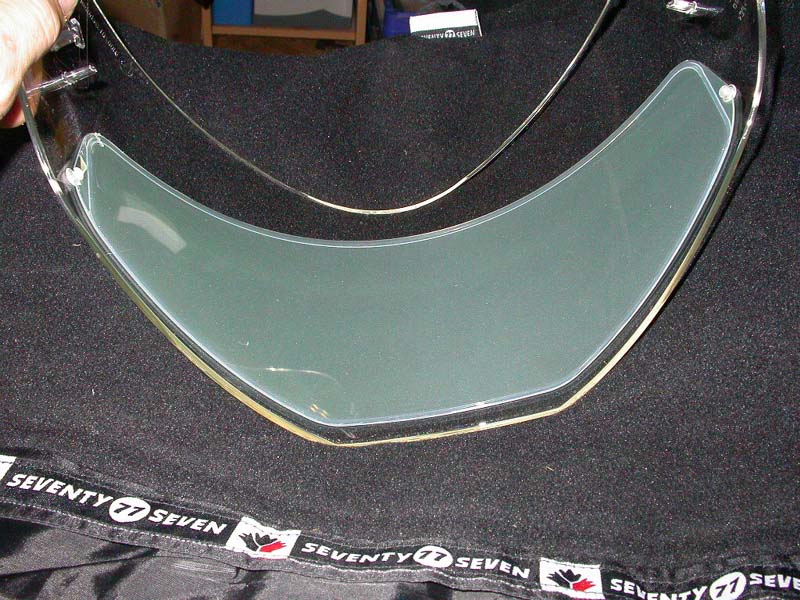

Hallo Fans,
wer einen Schuberth S1 fährt wie ich und dessen Visier nach ein paar Wochen oder Monaten wieder beschlägt, der sollte dringend seinen Helmverkäufer aufsuchen.
Schubert kennt das Problem bestens und findet anscheinend keine Lösung.
Deshalb haben sie sich entschlossen Nägel mit Körfen zu machen.
Gegen einsenden oder abgeben beim Händler bekommt ihr das[mark=yellow]alte Visier getauscht gegen ein neues mit Pinlock von Schuberth.[/mark]
Und das ganze schaut dann so aus: (hier noch mit Schutzfolie)
ich habe es noch nicht ausprobiert, hoffe aber, die ganze Beschlagerei hat jetzt ein Ende.
Und jetzt stürmt die Händler :teufel: ;D
Listenpreis für das Pinlock ist 69,90€ 8o
Und die Schuberth Nr lautet: 9400168085
Dann steht da noch: Pinlock-Visierscheibe S1
klarsichtig (kratzf./kratzf.) 0,80 mm
Schuberth Head Protection Technology GmbH
Viel Erfolg
Gruß Wolfgang und Marika

Hallo Wolfgang und Marika,
hättest Du den Thread nicht vor ca. 3 Wochen schreiben können ?
Dann hätte ich 65 € (Sonderpreis meines Händlers) gespaart.
Das Visier bleibt klar, nur um das innere Pinlock-Visier bilden sich kleine Wassertröpfchen (gefahren auf Yam. TT 600).
Gruß Axel!

ich hatte bzw. habe eher das Problem, dass ich extreme Spiegelungen im Visier habe.
Als Lösung habe ich von Schuberth auch ein solches Pinlock Visier bekommen.
Ich findedass der Sichtbereich doch sehr eingeschränkt wird und habe es zurück geschickt.

Habe schon seit mehreren Jahren ein Pinlock-V. an einem Nolan N100. Leider lockert sich mit der Zeit das Innen-V. und zerkratzt bei der dann unvermeidlichen leichten Bewegung mit Hilfe des zwischenzeitlich an den Rändern des PL-V. eingedrungenen Staubs die Visieroberflächen.
Das erste bekam ich noch auf Garantie getauscht. Aber dann bin ich nach dem Neukauf der Visiere dazu übergegangen das PL-V. zusätzlich mit mehreren Heisskleberpunkten an das normale Visier zu kleben. So was wie dünnflüssiger Superkleber war mir zu gefährlich, weil ich befürchtet habe, dass er weit zwischen die Scheiben laufen könnte. Heisskleber kann man zur Not meist auch ganz gut wieder abkriegen.
Ansonsten ist das PL-Visier aber wirklich gut gegen Beschlagen!
