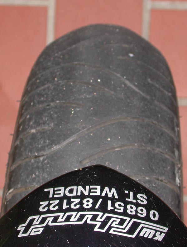

Hallo Reife(n)freunde,
ich hab da seit den letzten 3 Monaten ein Problem mit dem Vorderreifen. Der Reifen ein Metzler MEZ4 J mit nun ca 11MM.
Anfangs (der 3 Monatsfrist) viel mir auf daß beim Kurveneinlenken, ich immer das Gefühl hatte die Maschine fällt immer etwas nach in den Kurven. Ich war erst erschrocken da ich meinte es sei ein potentieller Fahrfehler von mir. Erst späte viel mir auf daß sich der Reifen re und links sehr stark abgeflacht hatte und ein Wulst entstanden ist über den ich regelrecht gekippt bin. Ich hab euch mal ein Bild davon gemacht wo man es , wenn man genau hinschaut sieht man es auch.
Ich bitte euch um euer Kommentar dazu.

Hallo Dirk,
ich würde behaupten, das ist einer der wenigen Fälle, wo jemand zuviele Kurven gefahren ist.
Schätze der Reifen ist auf Laufleistung bei hohen Geschwindigkeiten optimiert. Daher ist die seitliche Reifenmischung weicher als die mittige auf der Lauffläche.
Nun leiden weiche Reifenmischungen besonders unter Hitze. Und die Hitze in diesem Sommer + die Kurvenhatz in den Vogesen etc. war wohl zu viel. -> übermäßiger Verschleiß der Bereiche mit "weicher" Reifenmischung.
Just my 2 Cent

ja das könnte ein Grund sein. Ich würde auch fast behaupten dass es am stärksten aufgetreten ist auf dem Rückweg aus den Vogesen. Einmal abgesehen dass wir dieses Jahr schon mindestens 10 x in den Vog waren.

schaut mir im ersten moment aus wie eine mischung aus vielen kurven und etwas zu wenig bar in den reifen.

Sorry für die flaspsige Antwort, aber fahr weniger Autobahn, oder
gerade aus.
Der Reifen ist wie man so schön sagt "Eckig" gefahren.

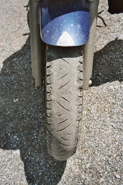

Das Problem kenne ich.
Gerade bei Vogesentouren ist es mir immer wieder passiert das mein MEZ 4 so aussah. Habe momentan den Dunlop D205 und der zeigt weniger diese Neigung
Der Vogesenasphalt ist extrem Rau und griffig, aber leider auch Reifen mordend.

Würde gerne mal ein Bild von meinem Vorderreifen rein stellen, aber die Datei ist zu groß und ich zu blöd dafür. Ich gebe aber nicht auf und probiere weiter. Wenn Du den Reifen siehst lachst Du dich schlapp.

nunja als Metzeler fetischist sage ich als erstes mal nein zu der aussage der der reifen in der mitte eine härtere mischung hat als aussen, dem ist nicht so beide sind gleich und ich kenne auch nur einen der das hat ist der Pirelli Dragon!
das nachkippen beim ME Z4 ist mir auch neu da er aus konstruktionsgründen sowieso einer der sagen wir runderen reifen ist auf dem markt!
so wie deiner aussieht dirk würde ich sagen er ist einfach wirklich plattgefahren zu viele kurven möglicherweise zu rauher asphalt und zu viel druck. genauso kann als faktor noch die gabeleinstellung hinzukommen. ich persönlich habe einen ME Z4 so noch nicht gesehn ..................................
ich würde sagen du wechselst auf den ME Z6 der is neuer besser und bestimmt haltbarer ;D

Wenn ein Vorderreifen weit über 10Mm hält (und Deiner hat ja laut Augenschein noch 3-4Mm mindestens vor sich), dann werden Kurven i.A. wohl eher zaghaft angefahren. Insbesondere nach "10x in den Vog" sollte der Reifen an den Außenkanten (nicht der Laufflächenmitte) ordentlich eingefahren sein. Aber Du hast ja noch 3mm (diese Maßeinheit gibts auch, nur nicht MM) Profiltiefe Zeit, das Kurvenfahren nachzuholen.
Fazit: Wenn da statt 11Mm eher 4Mm stehen würde, tät ich sagen: Sieht halbwegs normal aus.

das könnte es sein. Ich habe bei der vorletzten Vogesentour die Vordergabelfederung um einiges härter gestellt. Vieleicht zu hart für den Reifen.

So, jetzt mal schauen obs mit dem Bild klappt. [ img ]

Das von Dir beschriebene Verhalten hatte ich auf 2 Motorrädern mit 5 verschiedenen Reifentypen. Die Reifen fahren einfach da am stärksten ab, wo sie am stärksten belastet werden. Vorder- und Hinterreifen fahren zwar die gleichen Kurven (Belastung auf der Reifenflanke), aber die Aufstandsfläche ist am Vorderreifen kleiner => Belastung relativ gesehen größer => Verschleiß größer. Am Hinterreifen hast Du dagegen häufige Belastungen in der Reifenmitte durch Kräfte, erzeugt vom beheizten Drehregler am rechten LSL A04-Ende (*klappsaufdiefinger*jaja, ïch hör ja schon damit auf). Daher haben viele hinten eher einen "platten" Mittelteil, vorne aber die "Dachform".
Wie gesagt, das war bei mir bisher (fast) immer so, und das habe ich auch im Bekanntenkreis schon oft gesehen.
Und richtig ist auch, daß bei mir noch kein Reifen länger als 8,5Mm gehalten hat. Und dann waren sie auch schon deutlich punkteverdächtig.

Kommen wir zu den anderen wunden Punkten, die den Reifen abgenutzt haben.
Bestimmt hast mal viele Kurven gefahren. Die Laufleistung ist auch bis jetzt nicht schlecht. Was willst du eigentlich, den ultimativen Dauergummireifen? Gib dem Vorderreifen auch seine Chance, spez. bei der (Gewichts-) Belastung! ;D ;D
So, und nun wieder fachlich!
Sieh es positiv, es ist kein Saegezahn ersichtlich. Ein grosser Vorteil, des Metzlerprofils. Ich kenn solche abgefahrenen Reifen vom Ringfahren.
(nicht bei mir, aber einige meiner Freunde, obwohl ich heuer auch wollte, aber so eine Dose hatte was dagegen :teufel: )
Ist bei dir einer der seltenen Faelle, der umgekehrt ist. Normal hast abgeflachte Reifen, und gehst am Ring um ihn auch noch auf den Seiten abzuwetzen, bevor du tauscht.
Also, jammere nicht, hau dich aufs Band'l (wie wir Oesis sagen) mach noch eine schoene km Fahrt, auf grade, und wechsle das Teil.
Alles wetzt sich mal ab, auch dein Reifen!

Aber ich vermute wirklich das was Werner schon geschrieben hat.
Die Mischung ist bei Modernen Reifen wohl entsprechend angepasst,
damit man möglichst das beste aus dem Reifen ruasholen kann, wenn
man es kann ;) Das du genug "Kurven" hattest hab ich mir fast gedacht :D
Diesen Sommer hatte ich allein durch die Vogesentour ähnliche Abnutzungen
an den Reifen. (Hab ich gerade erst gesehen, nachdem ich nochmal genauer
hingesehen hab :shock2:

Geklappt hat es ja, aber wat is denn dat? 8o
Was hast denn du gemacht, dass der so ausschaut. Wie alt ist der denn?
Wieviele Mm? Schaut aus, als waerst du laenger zwischen den beiden Rollen gewesen, wo man die Bremskraft prueft.
LG Rudi

sieht doch gut aus der Reifen, der Anteil der Schräglage im Verhältnis zum Geradeausfahren deutet auf einen hohen Spaßfaktor hin. Der Reifen dürfte sicher schon mehr als 10 km am Ende gewesen sein, so hast du ihm nochmal den Rest gegeben und wenn die die Obrigkeit damit nicht erwischt ist doch alles o.k. Kann es aber sein, dass du häufig in Schräglage bremst? Außerdem: da ginge noch einige an Schräglage....;D ;D
Genau, so sieht mein Reifen immer nach denVogesetreffs aus ;) In Kurven reinbremsen macht richtig Spaß :)
> Außerdem: da ginge noch einiges an
