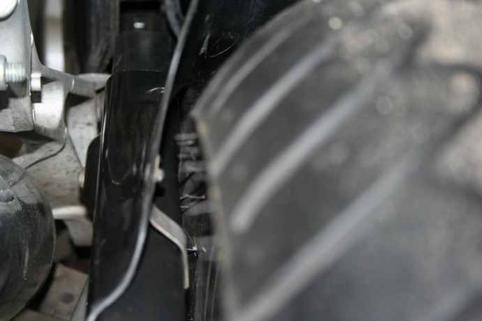

hallo,
mein 180er reifen ist nun endlich eingebaut,:rotate:
das schutzblech habe ich abgeschnitten und mit dem originalen kettenschutz montiert.
der kettenschutz kommt aber dem reifen sehr nahe !:rolleyes:
habt ihr den auch bearbeitet ?
mfg michael

Beitragvon Mimi » 01.03.2011 12:13
hallo,
das schutzblech selber ist ok nur der kettenschutz ist zu nahe am reifen!
muss ich an der stelle ein stück vom kettenschutz rausschneiden oder einen anderen verwenden!
ich versuche mal ein bild einzustellen
( mein erster versuch ?( )

Beitragvon Steindesigner » 01.03.2011 12:51
Schneid ein Stück raus, mußte ich auch.

Beitragvon Mimi » 01.03.2011 23:30
mein vierter versuch mit dem bild hat nun endlich geklappt :heart:
also, einfach ein stück rausschneiden,
fordert der tüv eigentlich einen bestimmten abstand von kette zum reifen ?

tdm-thone
Registriert: 11.05.2003 01:09
180er Reifen + Kettenschutz
Beitragvon tdm-thone » 24.04.2013 09:43
Hi :smokin:
jupps war bei mir auch ca 5mm.... der Tüv verlangt nur freigängigkeit, zumindest der bei mir... habe auch ne Kerbe rausgeschnitten..;)
