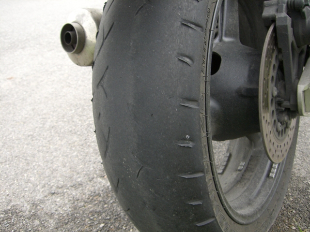

Hallo TDM Freunde.
Habe da mal eine Frage an euch.
Bin TDMler schon seit 14 Jahren und meine TX4 schon über 100.000 runter. Hatte noch nie ein Problem mit meiner kleinen, aber seit zwei Jahren quält mich mein Michelin Pilot Road.2.
Ich hatte immer beste Erfahrungen mit dem Pilot Road 1. Kilometerleistung Top ( + 10.000) und die Haftung auch bei Nässe immer vom feinsten.
So nun gibt es ja den Pilot Road 2 und der macht mit zunehmeder Laufleistung echt Probleme. Ich bekomme immer ab 5.000 einen Sägezahn hinten, dass ich damit Holzschneiden kann. Dacht mir mal schon das mein Radlager hinten am Ende ist, doch es war der Hinterreifen.
Habt ihr eine Lösung des Problems. He sagt mir nicht ich solle einen anderen Reifen fahren. Glaubt mir der ist derzeit bis auf den Sägezahn der beste. Habe mit dieser Laufleistung echt schon alles ausprobiert. Zudem ist der mit dieser lästigen Eigenschaft immer noch besser als so ein Brigestone oder ein Metzeler.
Hättet ihr irgendeine Idee wegen Luftdruck oder habt ihr das bei euch auch schon mal erlebt.
Find diese Eigenschaft echt lästig.

ich hab' Sägezähne auch schon mit BT021 und Z6 zusammen gebracht - ich denke, das hängt von der Fahrweise ab (Rausbeschleunigen in Schräglage aus der Kurve). In der kalten Jahreszeit halt weniger, weil man vorsichtiger mit dem Gashahn umgeht.

Manchmal ist es mir schon peinlich, dass ich schon über 12.000 Km auf meinem PR2 draufhab und der ( trotz kleiner Zähnchen ) immer noch gut ist. Trotz matteorossi auf dem Rücksitz ( 60 Kg ).
Irgendwas muss ich falsch machen wenn ich manchmal lese, dass Andere den Gummi nach 8.000 Km wegschmeißen müssen.
ScuderiIn fährt den PR1 ( CBF 600 S ) und auch sie tauscht ihn nicht unter 12.000 Km. Da wäre aber noch immer Reserve vorhanden.
Aber wenn der Rossi eine TDm fahren dürfte, hätte er sicher den PR2 drauf!
Darum fahr ich den auch :))
Salve, Mario

der Unterschiede PR1 und PR2
-1 -
runde Reifenkontur, überall die gleiche Gummimischung
-2 -
"spitze" Reifenkontur, in der Mitte eine harte Gummimischung und an den Flanken eine weichere Mischung
und da liegt vermutlich auch die Ursache für die Sägezähne.
Es gibt hier im Forum garantiert Fahrer aus den Alpen, die in der Mitte noch genug Profil haben, die aber auf Grund der weichen Mischung am Rand den Reifen dort blank gefahren haben.
Eigene Erfahrungen:
ich habe den z6, bz 20, PR1 und 2 gefahren und ich habe zum Schluss bei allen Reifen einen "sägezahn" - gehabt

Das ist nicht richtig. Schon der PR1 hatte die abgestufte Gummimischung. PR2 hat dieses Prinzip lediglich weiterentwickelt.
detto.
am ärgsten war s bei mir beim BT021 (den mag ich auch nicht mehr :-p )
beim PR1 kann´s vielleicht bei deiner fahrweise weniger sein ,
weil er nicht so "kurze profilrinnen" wie der PR2 auf der seite hat
die sicher stärker zu einem sägezahn bilden können + gummimischung natürlich
Liebe Grüsse Günther

Das der Reifen durch seine Profilstrucktur zum Zahnen neigt ist ja klar. Doch das dies so extrem ist !!
Der einser hat dies auch nicht sooo gemacht.
Ja und aus Kurven-Rausbeschleunigen tun doch alle. Wir haben ja eh nicht den Power wie manch andere Bikes.
Kann es ja auch nicht sein. !!!! oder doch !!!
Werde nun doch dann ein Sägewerk aufmachen.
Heri

Sägezahn: weiß nicht, ob ein evtl. zu niedriger Reifendruck auch beim Hinterrad der Grund sein kann.
Zumindest beim Vorderrad kenne ich das von damals bei der XJ. Da wurden die Druckempfehlungen vom Reifenhersteller (Bridgestone [BT45]) für vorne innerhalb kurzer Zeit (2 Jahre?) von 2.0 auf 2.2 und dann auf 2.5 bar angehoben ... wg. Verhinderung der Sägezahnbildung.
Also schau mal nach, was du für Drücke fährst.
Michelin selbst empfiehlt ja 2.5 vorne und 2.9 hinten.
Ih selbst habe mit dem PR2 keine Probleme und fahre ihn je nach Jahreszeit zwischen 8tkm und 12 tkm.
Ciao,
Dennis

Was ist denn eigentlich das Schlechte an den Zähnchen?
Nicht dass ich begeistert bin welche zu haben auf meinem PR2, kann aber wirklch nicht sagen ob sie, und wenn ja welchen, schlechten Einfluß hätten.
Ein Schrauber meinte einmal, dass das vom alten Federbein käme. Jetzt ist das Wilbers runderneuert und die Sägezähne wachsen fröhlich weiter - war also Quatsch und wahrscheinlich nur der Versuch mir was zu verkaufen.
Gefühlt würde ich sagen, dass der Sägezahn beim "Rumnudeln" entsteht und nich beim scharfen Anrauchen. Beweisen kann ich's aber nicht.

Bist zwar schon länger im Forum als ich auf dem Moped :look: , ich weiss aber wie man die Zähnchen bekommt und wie man sie vermeidet.
Zähne bekommen:
Im Normalfall vorne vom Bremsen und hinten vom Gas geben - beides in Schräglage
Vermeiden:
- Reifenwahl (bei mir Umstieg auf AVON STORM)
- VOR statt IN der Kurve bremsen
- flüssigeres Kurvenfahren (verbesserte Blicktechnik [und dadurch ebenso verbessserte Linie] wirkt [nahezu]Wunder)
Ein Serpentinentraining beim Franz Türtscher (Hotel Post) in Galtür / Silvretta hat mir bei letzterem stark geholfen.
Selbstverständlich erhebe ich keinen Anspruch auf Vollständigkeit ....
.. und ganz vermeiden lassen sie sich bei forcierter Fahrweise auch nicht ...
Zum Einfluss: Linie wird etwas unruhiger, gefühlte (ode rauch tatsächliche ?) Haftung lässt nach

Na das ist ja der Hammer….. Rumnudeln….. Pokal oder Spital. Sorry aber ich Eile.
Gebe halt schon richtig Gas. Somit ich mir die 1000er immer vom Hals halten kann. Auf der Geraden gehts nicht also nur in den Kurven. Und da schon richtig !!
Zudem will meine kleine hinten drauf..... nicht umfallen.
Runder Fahrstil… na klar. Sonst geht da nix vorwärts.
Meine TX4 hat 100.000 runter genudelt. Wir beide wissen wie es geht. Sind im Süden gleich an den Bergen und da gibt es halt nur Kurven !! Dies zum Thema Fahrstil. Aber: Bast scho... !!!
Grundsätzlich habe ich nichts gegen die Sägezähne doch rubbelt es halt schon ab 10.000 ganz schön ab einer bestimmten Schräglage.
Haftungsprobleme habe ich da eher nicht. Ist halt ein leicht ungutes Gefühl !!
Aber wie ich sehe bringt hier die Diskussion auch nichts. Nicht was mir nicht schon bekannt ist. Wir könnten da ewig weitermachen. Lassen wir den Platz für wichtigeres. !!
Macht es mal gut und fallt nicht um.
Heri

ich weiss auch wie ich sägezahn vermeiden kann
mit konstanter gasstellung in der kurve und vorher bremsen geht das relativ leicht
aber ich will es nicht :)
rausbeschleunigen macht halt spass :D
und wie bereits beschrieben
die 1000er sollen auch wissen , dass eine tdm keine lahme ente ist :D
