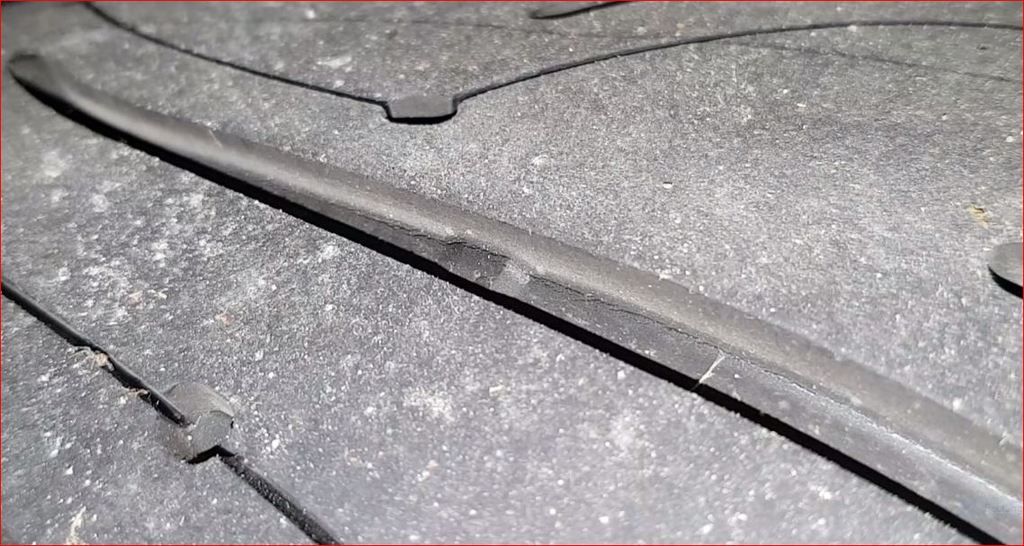

Ich krame mal ein altes Thema aus... da ich heute mit entsetzen feststellen musste, dass meine Michelin PR3 sowohl vorne als auch hinten Risse in den Profilrillen aufweisen. Wollte euch paar Fotos davon zeigen und eure Meinung dazu lesen...
vorne
hinten
Die Reifen haben ein Produktionsdatum vorne 1815 hinten 3215 und ich habe sie im April 2016 aufgezogen
Laufleistung ca 5000 km.
Muss dazu sagen, dass 70% der Kilometer zu zweit gefahren wurden. Landstrasse und Autobahn mit Luftdruck vorne 2.5 bar und hinten 2.9 bar
Sollte ich sie in der nächsten Saison wechseln, oder ist es unbedenklich so weiter zu fahren. Die Risse sind länger als auf den Fotos zu sehen ist, aber eben sehr fein. Vorne sieht es schlimmer aus als hinten.
Bin für jeden Rat dankbar

Ich habe ja nun schon einige Sätze PR2, PR3 durch und nun auch den 4er (den nur hinten) drauf, solch ein Phänomen habe ich noch bei keinem gehabt.
Nach meiner Einschätzung könnte es am 2-Personenbetrieb mit also hoher Last zu tun haben.
Solange es nur dort sehr leicht rissig ist, würde ich weiterfahren wie bisher, aber immer mal ein Kontrollauge drauf werfen.
Das sind "Risse" am Fuß der Profilblöcke, wohl durch Scherkräfte hervorgerufen.
Ist aber nur meine Meinung dazu.

Versuche doch einfach den Reifenhändler zu kontaktieren um zu reklamieren. Wenn er der Meinung ist, dass das total ungefährlich ist, lass es Dir noch schriftlich geben. :-)

Ich hatte bei einem neu montierten MPR (2 oder 3) bereits ganz feine Risse - der Reifen war ein halbes Jahr alt.

mit so 'nem socken zu fahren...ich nicht...
wenn das gummi bis zur stahlbewehrung rissig ist und diese rostet
im laufe der zeit an und reißt... gute nacht !
es wird nicht umsonst davor gewarnt, in einen durch nagel oder schraube perforierten
reifen einfach einen schlauch einzuziehen.

Ich werde es mal beobachten. Vielmehr macht mir der Vorderreifen sorgen. Sollten die Risse grösser werden, werde ich sie gegen einen Satz Dunlop Roadsmart 3 ersetzen. Mal sehen wie die sich fahren ;) und was die Haltbarkeit gegenüber dem MPR3 so verspricht

zur beruhigung: hab gestern mal 2 reifen von 2 ersatzrädern
(winterarbeit... felgen polieren und speichen lackieren in purplish...)
mit meiner bandsäge 'abgezogen', ging fixer als mit kuhfuß... :lol:
bei dem metzler und dem pirelli war nix mit metallgürtel.
nur rostfreie vermtl. nylonfäden im gürtel.
