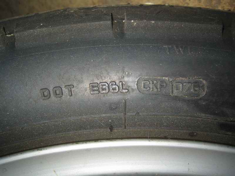

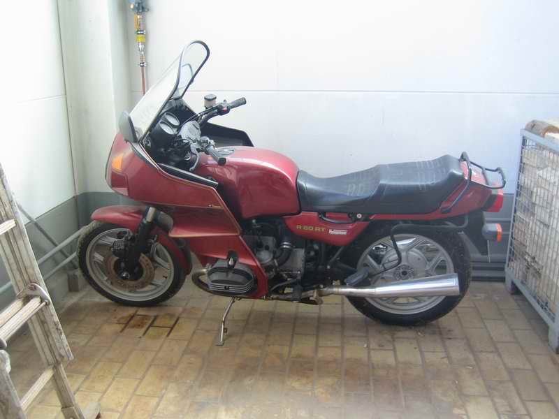

hier mein neues Projekt.
die Reparatur einer BMW R80RT Bj 88
Die Simmerringe der Gabel sind defekt.
dabei hab ich mal auf die Reifen geschaut. ;)
ich konnte es nicht glauben : die Herstellungsdaten sollen vor dem Baujahr sein ?(
seht selbst.
Vorne:
das würde heissen 1976 ?? :shock2:
Hinten war dann 086 -
jetzt meine Frage - kann das stimmen?

Beitragvon AIC-Peter » 19.03.2008 11:29
Das die letzten zwei Zahlen das Jahr kennzeichnen,
gilt erst seit Einführung der 4-Stelligen DOT Nummer im Jahr 2001 (oder 2000?)
soll heißen DOT 2202 heißt 22 Woche im Jahr 2002.
Vorher gab es nur die 3-stelligen Nummer wie auf Deinem Bild.
Hier gibt nur die letzte Ziffer das Jahr an, das Jahrzehnt ist somit unbekannt. :(
In Deinem Falle kann der Reifen jetzt aus der 07. Woche 1976, 1986 oder 1996 stammen.
Da kann man nur über den Profiltyp und die Tasache wann dieser Typ ungefähr gebaut wurde genaueres sagen!

Beitragvon Beeblebrox.Z » 19.03.2008 11:31
Moin moin Erich,
ich denke mal du liegst falsch.
Vorne Woche 7 1996, hinten Woche 8 1996.
Schau mal bei Wikipedia oder auch bei der Reifensuchmaschine.
Kurzer Auszug (zusammengefasst):
Ab 1990 waren die DOT-Nummern 3 stellig, seit dem Jahr 2000 sind diese 4 stellig.
HTH

Beitragvon Überholi » 19.03.2008 11:47
klasse ihr seid Spitze - vielen Dank
somit habe ich das Datum auch verifiziert.
Ab dem Herstellungsjahr 1990 folgt auf die Ziffern ein Dreieck...
somit wohl KW07 in 1996
und 08 1996
dennoch alte reifen... ;D
