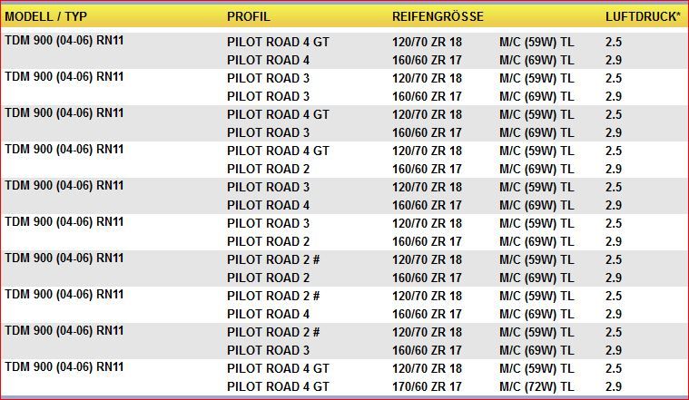

Guten Morgen,
ich habe auch die Kombination 120/70 ZR18 und 170/60 ZR 17 (beides Pilot Road 4 GT) auf meiner TDM drauf.
Wie verhält es sich eigentlich mit dem Luftdruck bei der hinteren Bereifung - übernimmt man den von der 160/ 60
oder muss der dann entsprechend geringer/höher ausfallen? Jetzt mal abgesehen von der persönlichen Neigung des Fahrers.
Viele Grüße aus dem (verregneten) Norden,
Rico

Hallo Rico,
laut Freigabe von Michelin, soll man vorne 2,5 bar und hinten 2,9 bar auch in dieser Kombination fahren.
Das gilt für alle TDM900 also RN08, RN11 und RN18

Guten Morgen,
verflixt :oops: , diese Zeile in der Freigabe des Luftdrucks ist mir leider entgangen.
Danke für die Info!

kann man den GT mit dem "normalen" zusammen Fahren oder geht nur GT und GT?

Vatinator hat geschrieben:Hi,
Kannste so machen.
Die Reifenfreigabe auf der Michelinseite lässt so ziemlich jede Kombination der PilotRoad-Reihe zu.
Zur Sicherheit schaust Du aber bitte auf motorrad.michelin.de und dann unter reifenfreigaben. Mopped aussuchen und kontrollieren.
Viel Spaß damit
wünscht der Jürgen

Danke für den Link Jürgen, inzwischen habe ich gesehen dass es den Vorderreifen nur als "GT" gibt (was heißt das eigentlich?)
D.h. im Moment fahre ich "gemischt" vorne GT hinten ohne GT. :oops:
