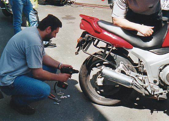

Leuchtkäfer schrieb:
> Nicht nur Silke wurde mit einem "Pröpel" weitergeholfen, sondern auch Chris.
> Ihm hat ein Yamaha Händler in ermangelung eines passenden neuen Reifens auch
> den Reifen gestopft. Hat WIMRET noch mindestens 1000Km gehalten.
> Diese Reperaturmöglichkeit ist aber stark abhängig davom,
> wo das Loch im Reifen ist.
Dazu gibbet sogar ein Picture...
@ LK: ich glaube, jetzt habe ich endlich kapiert, wie das mit den Pics funzt... :rolleyes:
Grüße aus MS, *Rainer*
Zuletzt geändert von bikstry am 26.07.2005 13:18, insgesamt 2-mal geändert.
metlet2
Registriert: 03.07.2004 17:49
Nagel neu mit LOCH
Beitragvon metlet2 » 26.07.2005 17:50
Genau dieses System wie im Bild ersichtlich habe ich gemeint
Gruss Franz
